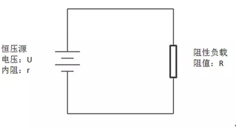

假定激励源已定,那么负载的功率由两者的阻抗匹配度决定。对于一个理想化的纯电阻电路或者低频电路,由电感、电容引起的电抗值基本可以忽略,此时电路的阻抗来源主要为电阻。如图2所示,电路中电流I=U/(r+R),负载功率P=I*I*R。由以上两个方程可得当R=r时P取得最大值,Pmax=U*U/(4*r)。

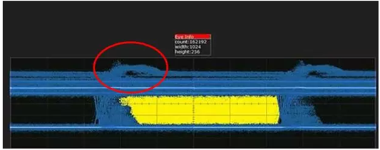

当一束光从空气射向水中时会发生反射,这是因为光和水的光导特性不同。同样,当信号传输中如果传输线上发生特性阻抗突变也会发生反射。波长与频率成反比,低频信号的波长远远大于传输线的长度,因此一般不用考虑反射问题。高频领域,当信号的波长与传输线长出于相同量级时反射的信号易与原信号混叠,影响信号质量。通过阻抗匹配可有效减少、消除高频信号反射。

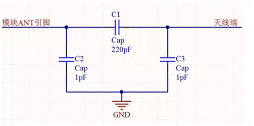

研究天线阻抗的主要目的是为实现天线和馈线间的匹配。发射信号时应使发射天线与馈线的特性阻抗相等,以获得最好的信号增益。接收信号时天线与负载应做共轭匹配,接收机(负载)阻抗一般认为只有实数部分,因此需要用匹配网络来除去天线的电抗部分并使它们的电阻部分相等。图7为天线阻抗匹配时常用的π型网络,使用网络分析仪测量阻抗以确定 C1、C2、C3 的取值,完成阻抗匹配。

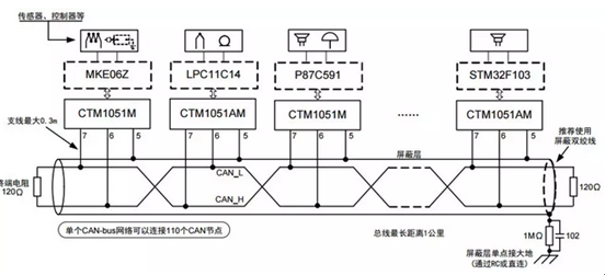

在设计CAN总线、485总线时常需要在差分线两端加终端电阻(匹配电阻),以减少由特性阻抗突变造成的信号反射。如下图CAN总线网络,双绞线特性阻抗为120欧姆,若不加终端电阻两端直接悬空,空气的特性阻抗为无穷大。此时,极易出现图4所示的信号反射。
blob.png?imageView2/2/w/550
图8 CAN总线网络
对于CAN总线来说,由于收发器对信号电平判断的采样点位置普遍靠后,因此信号反射一般不会影响通信错误率。反射会影响产品的EMI特性,最直接的表现就是眼图实验效果差,存在两个异常凸起。

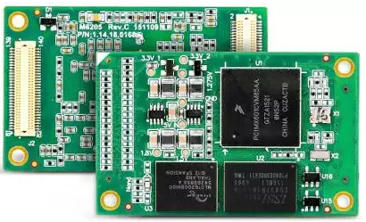

致远电子的 M6G2C-256LI 核心板,主要器件由 MPU、 DDR、 Flash、 power 四部分构成,看似简单的架构又是如何保证核心板的稳定性呢?差分蛇形走线、等长控制、阻抗匹配、 PCB 分层设计、高速信号参考地等设计来保证产品的设计合理性,再配合信号完整性、信号眼图、信号脉冲等等仪器测试为产品稳定性保驾护航。
