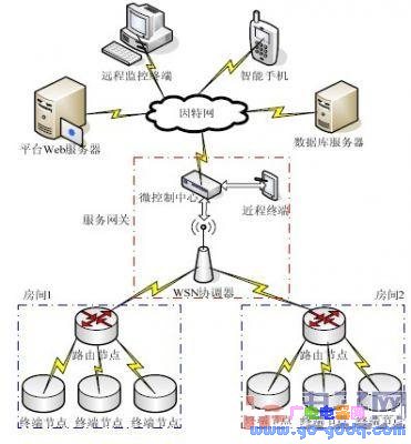

    系统的总体结构如图1 所示。在远端的移动智能终端或电脑通过Internet 访问到无线传感器网络,而嵌入式WEB 服务器提供了交互式的页面访问。如果访问数据量大或者需要对数据有统计、分析及处理,那么需要建立网页服务器和数据库服务器 [2]。在物联网框架下的智能家居是一个复杂的系统,需要多人合作完成,如Internet 数据库服务器的设计、建立感知层网络。文中重点介绍服务网关的设计,包括嵌入式WEB、近程终端、WSN 协调器3个部分所组成的一体化终端。它是两个异构网之间的桥梁,起着重要的衔接作用[3]。
78
图1 系统总体框

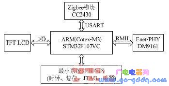

    服务网关硬件框图如图2 所示。由ARM 主控制器、Zigbee 模块、以太网PHY、TFT-LCD 液晶触
    摸屏、及最小系统模块5 部分组成。
67
图2 服务网关硬件框
    主控制器采用基于ARM(Cotex-M3) 核的STM32F107 互联型微控制器。它拥有64K SRAM、
    256K FLASH、以太网MAC 等丰富的存储器及外设资源。Zigbee 模块是由TI 公司的CC2430 作为主控芯片,在服务网关中它是WSN 的协调器,通过USART 实现与主控制器之间的数据通信。以太网模块采用以太网的物理层芯片DM9161A,通过RMII与主控制器相连接,其50M 时钟由ARM 的MCO提供。液晶触摸屏通过I/O 接口与ARM 相连,实现人机对话。

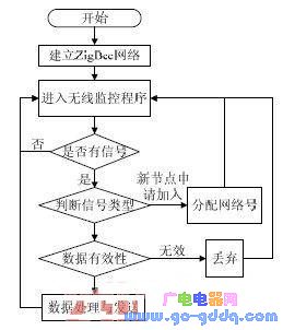

    器节点分布在其覆盖范围内[5]。传感网网关的软件流图如图6 所示。程序开始建立Zigbee 网络,此时网络中没有其他节点。然后进入无线监控程序,查找是否有请求加入网络的信号产生,若有新节点信号申请则根据信号类型添加入网并分配网络号,若不是新节点,则判定节点传输的数据有效性,有效则接收并发送到ARM 网关,否则丢弃。89
网关软件流程
