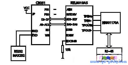

    2.2 标单片机与网卡的接口电路
    单片机是本系统的核心,因此单片机与网卡的接口电路非常关键。本系统选用8051 系列单片机,是因为8051 单片机是最常用的单片机,其价格低廉且应用广泛,在工业设备应用中易于降低系统成本。同时8051 编写程序简练,程序调试方便。8051 单片机与以太网控制器芯片的连接电路如图2 所示。
        图2 单片机与以太网控制芯片连接图。
    8051 单片机P0 口的8 位数据总线D0-D7、P2口的5 根地址线A8-A12、读信号线RD、写信号线WR、2 个定时器控制端T0、T1 分别与Realtek8019AS 的各信号线对应连接。Realtek8019AS 芯片工作在8 位总线方式。8051 单片机驱动网络控制芯片RTL8019AS,经网络隔离滤波器HR901170A 后实现Internet 接入。

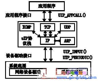

    3.2 uIP 的体系结构
    uIP 协议根据嵌入式系统的需要,去掉了TCP/IP协议中许多不常用的功能,保留网络通信中所需要的ARP(可选)、IP、ICMP、TCP、UDP(可选)等最核心的部分。协议全部用C 语言编写,其代码占用量极少,对RAM 资源要求也极低。例如IP/ICMP/TCP 核心模块代码大小为3304 字节,使用的RAM 只需要360字节。其应用层接口和设备驱动层接口非常简单。
    uIP 协议将设计重点放在IP、ICMP 和TCP 协议的实现上,而将UDP 和ARP 协议实现作为可选模块。uIP协议的体系结构如图3 所示。
        图3 uIP 协议栈结构图。
    3.3 uIP 的底层设备驱动接口和应用程序接口

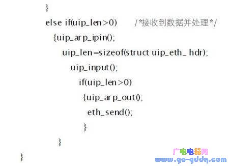

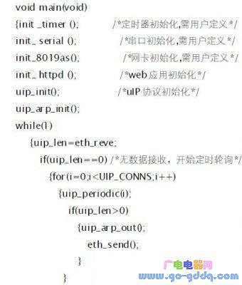

    完成了底层设备驱动模块和应用服务程序模块的添加以及对uIP 进行了正确配置之后,软件编写的主体部分是单片机主程序函数。主程序视用户需要达到何种功能而定。对于本例通过以太网卡接入到Internet实现WEB 应用服务来说,单片机主程序首先启动初始化工作,包括定时器初始化、网卡芯片初始化、UIP 协议栈初始化、用户应用程序初始化等等[5]。在完成初始化之后,主程序将不停的进行查询,如果网卡上有新的IP 数据包到达则送uip_input()函数处理;如果没有新数据包到达则由uip_priodic()函数处理定时事件。由于uIP 协议栈采用C 语言编写,所以为了方便单片机主程序与uIP 协议交互,单片机主程序也采用C 语言作为开发语言。下面是单片机主程序的部分设计代码。
    TCP/IP 协议栈的链路层部分由网络控制器RTL8019AS 完成,网络层和传输层由单片机来处理。
    应用层则根据需要可以在单片机内完成,也可以由单片机转给用户或终端设备完成。除了WEB 服务之外,其它应用层服务像SMTP 协议支持功能也可以根据需要编写相应的代码。
