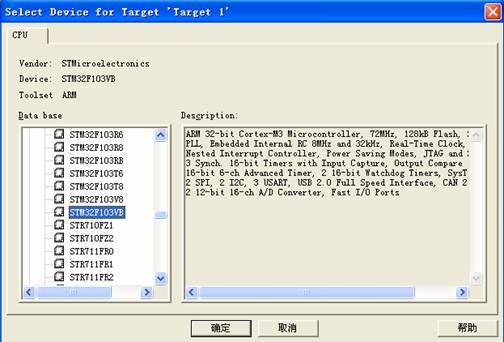

    新建工程,选择STM32 的具体型号,我买的万利的开发板,选择stm32f103Vb。

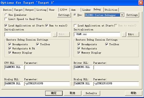

    Debug标签选择ULINK1 Cortex Debugger(软件采用yjgyiysbCC兄crack方法)。不选Load ApplICation at Start,在Initialization中加入启动脚本RAM.ini。
    RAM.ini中具体内容如下:
    FUNC void Setup (void) {
    SP = _RDWORD(0x20000000); // Setup Stack Pointer
    PC = _RDWORD(0x20000004); // Setup Program Counter
    _WDWORD(0xE000ED08, 0x20000000); // Setup Vector Table Offset Register
    LOAD XXX.axf INCREMENTAL // Download,红色代表工程文件名.axf
    Setup(); // Setup for Running
    g, main
    Utilities下Update Target before Debugging不选
    这样添加后就可以在RAM中调试了。

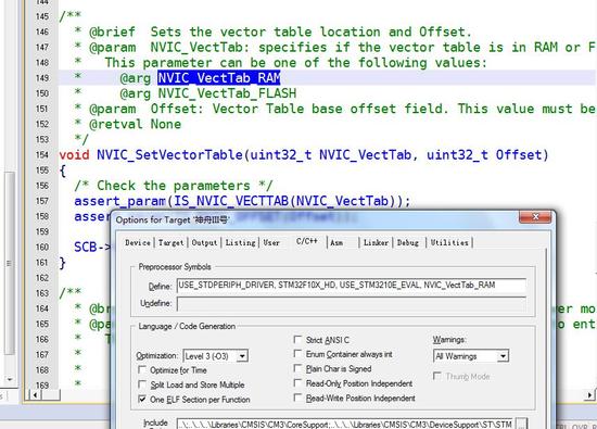

    >>>>>>我们需要在代码中设置正确的中断向量表位置。中断向量表通常被放置在用户程序的开始,所以flash中运行时,向量表位于0x08000000处,而当代码被放置在SRAM中运行时,他的位置就成了0x20000000。在初始化NVIC时,我们可以放置如下代码,定义向量表的位置
    NVIC_SetVectorTable(0x20000000 , 0x0);
    或
    NVIC_SetVectorTable(0x08000000 , 0x0);
    或
    >>>>>工程选项中Debug项,Download选项卡中,去掉所有钩子,不下载代码到flash,这样就可以在RAM中调试程序了!

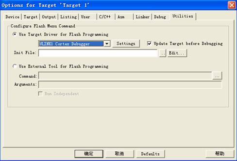

    2. Flash中调试
    新建工程后系统默认设定好IROM1为FLASH的地址和空间大小。只需要两步:
    1) 设定调试工具为ULINK1 CORTEX DEBUGGER,如下图所示,不需要设定起始脚本。

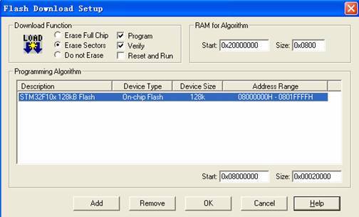

    2) 在Utility中设定选择ULINK1 cortex debugger,并设定编程算法。如下图所示。
    之后就可以FLASH调试了。
