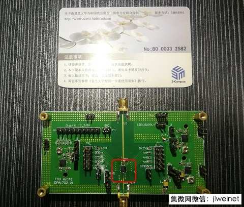

芯片测试板,红框中为封装后的芯片
  此外,在一般的无线通信中有两个频带存在。以往会有两个发射机来实现两个频带的发射,而该技术实现了两个频带由一个发射机发射,节省成本的同时使芯片缩小了一半。同时,这枚只有一个模块的数字化芯片,可以轻松实现传统芯片中多模块才能实现的功能。
  与国内外最新的研究成果相比,该芯片以最小的面积实现了近瓦级的输出功率、双频带覆盖以及业界最高的平均发射效率。不仅在“盐碱地”上成功种活了“果树”,还实现了量产翻倍的成就,收获的“水果”质量也远高于其他同类产品,为射频芯片全集成提供了有效的解决方案。这意味着芯片自身制造成本的下降。而极低的成本正是“物联网”这一“百亿级甚至是万亿级蓝海”普及的前提。

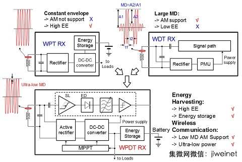

系统创新点阐释
  一方面,由于在关键物理量的获取方法、能量等级和常用频段等方面存在显著差异,如何采用同一天线来同时完成数据和能量的获取,本就是设计这一协同传输系统的技术难点;另一方面,在实现了同一天线的数据和能量传输后,如何避免数据传输和能量传输通路间的相互影响,降低无线能量传输效率因数据传输而受到的损失,更是一个亟待解决的问题。
系统架构示意图

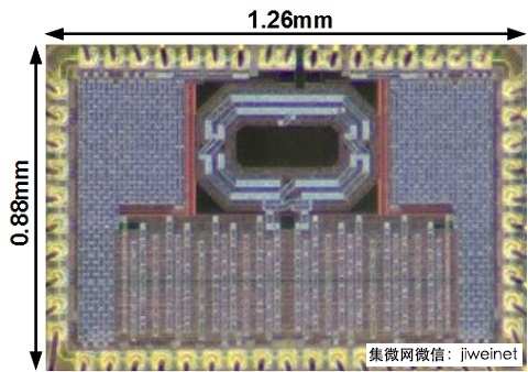

芯片图

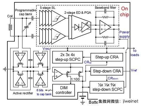

  通过将13.56MHz同时作为能量传输的频段和数据传输的载波频段,由该团队提出的新型无线能量和数据传输技术,能够仅使用一根天线同时完成数据和能量的无线传输。在无线能量传输方面,团队研制的芯片采用动态阻抗匹配技术、电压转换率自动调整技术,实现了高效率的能量传输;在无线数据传输方面,则采用AM调制方式和偏移限幅放大技术提取信号,使得信号放大仅在接收信号的包络上进行,避免了与无线能量传输的相互影响。
  “假设我和你打招呼,要让你听得清楚。我喊得很大声就会很累。换言之,能量传输的效率不那么高。但如果有喇叭,我只要轻轻一讲话你就能听到。能量传输的效率就有了保证。”叶大蔚用生活化的比方来解释其中的巧思。与国内外先进成果相比,该芯片以最小的信号调制深度实现了无线能量和信号同时传输,从而达到了最高的有效能量转化效率,是“鱼和熊掌”兼得的成功范例。
