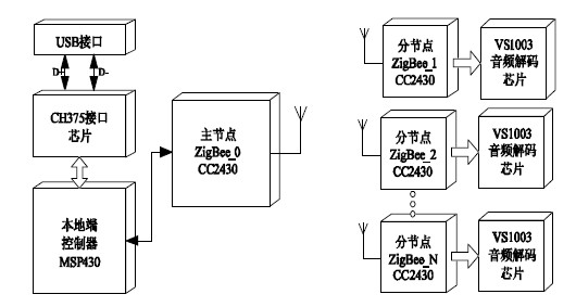

系统主要由嵌入式USB 主机和ZigBee 分节点播放器组成。而USB 主机又是系统设计的关键,主要由USB接口、MCU 控制器、ZigBee 主节点和电源模块等组成,系统结构如图1 所示。
系统处理流程为:本地端控制器MSP430 通过CH375 按照相应的USB 协议,读取U 盘或MP3 中的音频文件,并将其传输给ZigBee 主节点。ZigBee主节点利用ZigBee 网络将音频信号发送给位于不同位置的ZigBee 分节点。分节点接收到信号后,经过处理,将数字信号传送给音频解码芯片,经解码后实现音频输出。

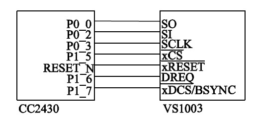

在接收端,ZigBee分节点接收到数字信号后,以SPI方式将数据串行传输给解码芯片VS1003,此时CC2420为主模式,VS1003为从模式。

VS1003与单片机连接的引脚主要有7个,分别为SO、SI、SCLK、/XCS、/XRESET、DREQ、/XDCS.
只有保证它们与单片机正确可靠的连接,才能对VS1003 进行有效的操作与控制[4] .CC2430 与VS1003的连接关系如图3所示。

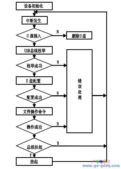

  单片机系统中,限于系统的性能和要求,只需要支持某几个特定的类就可以了。本系统是一个在USBFlash 存储器中的应用,这个USB 主机需要支持的就是USB 的Mass Storage 类,那么程序就要实现USB的Mass Storage 类所规定的各种命令。主机的程序流程如图4 所示。
 USB 主机的软件流程
  图4 USB 主机的软件流程。
  整个主机协议的实现主要可以分为以下三点:
  ①单片机与接口芯片通信的实现。②主机最底层数据包发送的实现。③请求命令的实现。1,2,3,层层递进,一级比一级高级。

  当设备连接到USB总线时,固件执行USB处理程序,处理程序的流程如下:

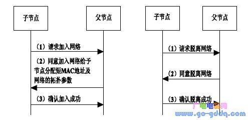

  5.2 ZigBee 网络传输的软件设计
  ZigBee 无线通信网络由三种节点组成:协调器(ZC)、路由器(ZR)和终端设备(ZD)。协调器是网络的中心节点,在本文中即为ZigBee 主节点;路由器负责网络内信息帧的路由;终端设备连接解码器,实现音频输出。
  网络组建过程主要包括以下三个过程:
  (1)网络初始化过程:节点初始化后, 扫描信道检查网络是否存在;(2)主节点配置网络过程:产生协调器网络节点,开始配置网络;(3)从节点入网过程:终端设备节点申请加人协调器节点或路由节点。
  网络协调器启动后,其它普通节点加入网络时,只要将自己的信道设置成与现有的协调器使用的信道相同,并提供正确的认证信息,即可请求加入网络。一个节点若成功地接收一个子节点,或者子节点成功脱离网络,都必须向协调器汇报[8].图5 是节点加入及脱离网络握手示意图。
