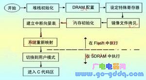

    启动代码类似于电脑中的BIOS,它从系统上电开始接管CPU,依次需要负责初始化 CPU在各种模式下的堆栈空间、设定CPU的内存映射、对系统的各种控制寄存器做初始化、对CPU的外部存储器进行初始化、设定各外围设备的基地址、创建正确的中断向量表、为C代码执行创建ZI(零创建)区,然后进入到C代码。 在C代码中继续对时钟、RS232端口进行初始化,然后打开系统中断允许位。最后进入到应用代码中执行,执行期间响应各种不同的中断信号并调用预先设置好的中断服务程序处理这些中断。整个过程的流程图如图1所示。

图1 启动代码流程图

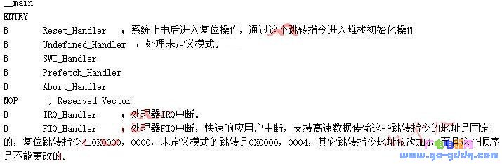

    中断向量表是用于处理异常情况的,当发生异常时,首先要保存当前程序的返回地址和CPSR寄存器的值,然后进入到相应的异常向量地址,一般来说在异常向量地址是一个跳转指令,使程序进入相应的异常处理过程。由于中断向量表要位于系统的零地址,当把启动代码烧录到EEPROM中运行时就需要把ROM的地址定义到零地址,所以程序的入口处如下:67
