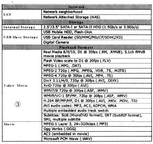

    CC1100芯片架构上实现了多种自主知识产权DSP技术创新。它支持MPEG-2,H.264,MPEG-4.2,VC-1,RM,Flash和:MJEPG等多种视频格式的编解码以及转码。支持多倍速视频转码。转码画质可达标清,MPEG-2和JPEG解码可达高清(720p/1080i)和其他格式的编解码和转码画质可达标清(D1)。图3与图4是CCll00多媒体处理芯片的性能参数。CC1100的研发者北京希图视鼎科技有限公司(C2)的成长过程可参考文章:

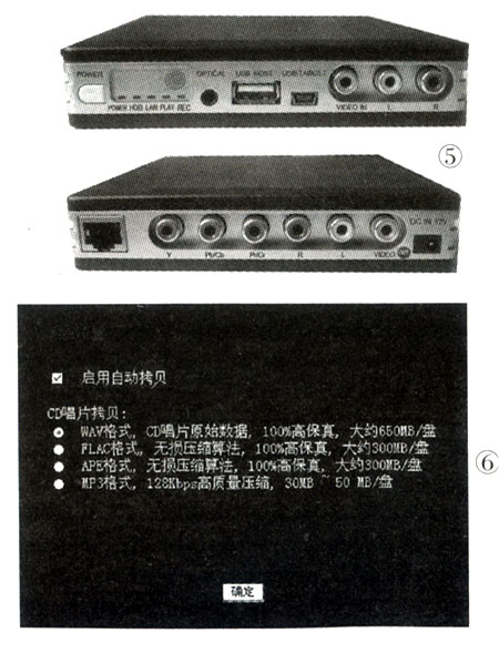

    一、功能特点图5是蓝舰影音研发团队采用CC1100处理器芯片生产的LJAV-DVR(CC)-01网络高清硬盘录放器。整机尺寸13cm×13cm×2.8cm,内置250GB/320GB/500GB 2.5英寸串口硬盘.它具有以下功能特点:
    1.流媒体视频播放:支持绝大部分视频格式如::MPEG1/2/4,DVD,VOB,VCD,SVCD,AVI,DIVX,XVID,WMV,ASF,MP4,RM,RMVB,TS/DSP/INK/FLV/H264(.mp4,.mov,.avi,.mkv),VC-1(.wmv,asf), MPEG1/2/4(.ts,.vob,.dat,.mp4,.avi,.divx,.xvid),WMV7/8/9(.wmv,.asf),FLASH(.flv)视频格式;支持视频格式解码。
    2.音频格式支持:WAV,FLAC,MP3,WMA,OGG,AAC,LRC字幕同步显不。
    3.电子相册:支持图片格式:JPEG,BMF,TIFF,GIF,MJPG,可以幻灯播放,支持旋转,缩放,移动图片。
    4.支持的外部设备:宽带网络,SATA接口的硬盘,USB2.0存储设备,SD卡。支持SATA接口的2.5英寸硬盘.内置容量范围20GB到1000GB。外置不限硬盘容量;硬盘容量任意选择,支持FAT32/NTFS硬盘分区格式。
    5.多接口输出:光纤数字输出。色差信号(720p/1080i,),复合视频AV输出;.支持数码相机、数码摄像机、DVD与TV音视频等多种信号源输入。
    6.数字电视刻录,DVD级录像质量,高品质还原节目源图像(720×576).采用领先的MPEG-4解码。
    7.一键播放功能:图片,音乐,电影,文档一键播放及管理。
    文件编辑功能:脱离电脑可对文件进行复制,删除操作。
    8.文件固件升级:本产品将继续开发提供新功能,完善新功能。
    二、多种玩法由于LJAV-DVR(CC)-01网络高清硬盘录放器功能强大,影音爱好者有多种玩法。如:
    1.掌上家用录像机:强大的流媒体录放功能是目前任一款家用硬盘播放器与录像机如采用AML7228的RM/RMVB播放器与采用ARM9方案的录像机不能抗衡的;它可以把录像的节目保存在网络硬盘或机内置的硬盘,也可保存在外置的USB存储设备中(如移动硬盘/U盘/SD卡里等等):并且可以播放存储在网络硬盘与内置的硬盘及外置的USB存储设备的影音文件。由于许多城市已开通了数字电视,所以用机顶盒的音视频输出很方便连接该录放器,再连接电视机,录制电视很方便。
    2.可把该机用于家庭安防。内置的320GB/500GB硬盘可录600/1000小时超长时间的视频节目,而市面上许多家用录像机多装配160GB的硬盘。在家里轻松实现专业的监控录像的功能。通过视频输入端口.与摄像头(带AV输出功能)连接,按遥控器键,转到相应输入源,屏幕即显示拍摄的画面,开启“录像”,将拍摄的监控内容,同步录入硬盘,它为你守护家庭安全。
    3.音乐点唱机。该机可播放WAV/FLAC/MP3等数字音频,CC1100又不用装散热器与风扇。与电脑联网,很易把该机打造为发烧音乐播放器,它集CD拷贝。网上音乐下载于一体。傻瓜式操作,PC式的管理。特别是WAV与无损音频FLAC.可能会吸引音响发烧友的眼球。如图6所示。
