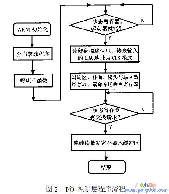

  根据前面的阐述, 编制I/O 控制层的控制程序, 可对IDE 控制寄器进行查询、设置和逻辑寻址,实现对指定扇区的读写。图2 是读一个扇区数据的流程图, 写扇区的方法和它类似, 区别只是在于传送指令和数据流动方向不同。此外, 在检测状态寄存器的时候, 最好加上超时判断, 防止程序陷入死循环。
