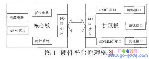

    为了能让学生充分接触到ARM板的硬件设计,更好的实现教学目的,该实验平台采用核心板和扩展板硬件分离设计(如图1所示)。核心板上只设计一个ARM最小系统,并且引出端口以便扩展,而在扩展板上根据需要扩展相关接口。这样化繁为简,使得学生在实验时,不仅能够对简单的ARM最小系统有比较深入的理解,也能动手设计出外围扩展电路,最后进行编程,软件和硬件的能力同时得到提高,加深学习的印象和兴趣。

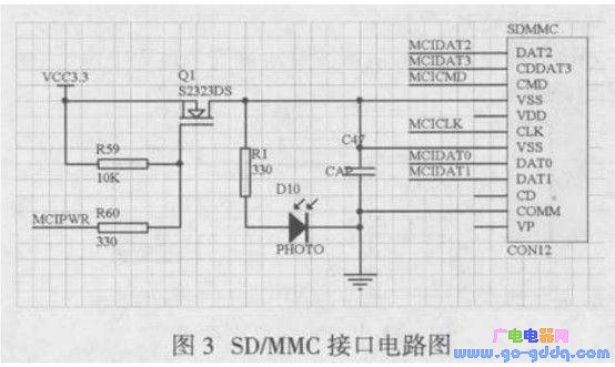

    2.2.2 SD/MMC接口设计
    SD/MMC接口包括两部分:
    (1)多媒体存储卡接口适配器模块对SD/MMC存储卡提供特定功能包括时钟产生单元,电源管理控制与数据传输;
    (2)APB接口访问MCI适配器注册,产生中断和DMA要求信号。
    LPC2368含有1个SD/MMC存储卡接口。LPC2368在芯片内部已经集成了SD/MMC控制器,只需在外部加入存储卡适配器即可。电路图如图3所示。

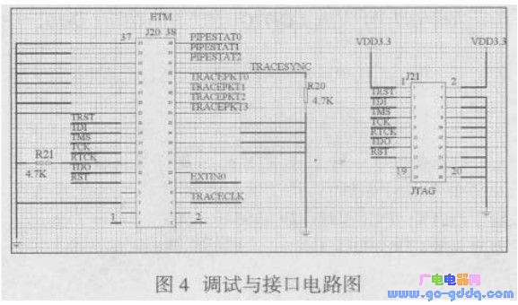

    2.2.3调试与测试接口
    9.jpg?imageView2/2/w/550
    JTAG调试是采用最多的一种调试方法,它是一个标准的测试接口,用于测试和系统未正常工作前的下载。它可以通过现有的JTAG边界扫描ARM CPU核进行通信,属于完全非插入式调试。调试主机PC负责对ARM源程序进行编译连接,然后使用调试程序进行JTAG调试。LPC2368有一个内置 JTAG调试口,通过这个接口可以控制芯片的运行并获取内部信息。调试接口电路图如图4所示。
