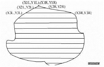

在Verilog语言中,对上升沿的检测是通过always语句来实现的。例如检测时钟信号cam_pclk的上升沿:
未标题-5.jpg?imageView2/2/w/550
图3 行处理得到的线形图
根据得到的结果,可以计算出更多关于跟踪物体的信息:
① 计算区域面积。计算每条线段的长度l(n),然后将l(n)进行累积叠加,即可获得跟踪区域面积值S。
未标题-6.jpg?imageView2/2/w/550
② 计算质心横坐标。
未标题-7.jpg?imageView2/2/w/550
③ 计算质心纵坐标。
未标题-8.jpg?imageView2/2/w/550
④ 识别物体的形状。根据得到的每行跟踪点的长度,以及同一行中有几段符合要求的连续跟踪点,可以得知物体从摄像头角度看到的形状。特别是在检测平面上线条时,可以识别是否有分支,这一点是帧处理模式无法做到的。
需要指出的是,行处理模式虽然会得到关于跟踪目标的更多信息,但是每行处理的方式增大了处理器的负担,处理速度也没有帧处理快。
