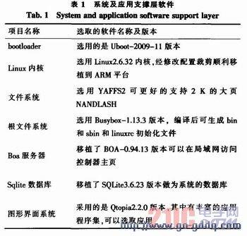

    开发环境选取的是虚拟机Vmware6.5+FEDora9Linux系统+arm-linux-gCC 4.3.2编译器。系统与软件的编译采取交叉编译的方式进行。表1是构建控制系统所需移植开发的一些主要软件。
    Uboot是专门针对嵌入式Linux系统设计的开源bootloader,其任务是初始化处理器及外设硬件资源并引导操作系统。内核为linux2.6.3 2,这版提供了更多的驱动程序以及API,调用起来更加的方便。在内核中要添加对帧缓存frambuffer的支持,图形系统需要它的支持。文件系统使用Yaffs2,以配合2 K每页的大页存储器。根文件系统选用Busvbox1.13.3,配置编译完之后会生成bin和sbin目录以及linuxrc文件,从而系统就具备了系统以及文件管理的相关命令。移植Boa服务器实现了嵌入式服务器的功能。
    SOLite是面向嵌入式系统的数据库,编译完成后非常小只有几百k,支持2T的数据记录。在嵌入式系统中可以有力的减小应用程序管理数据的开销。下列语句配置编译器与编译路径并进行安装。在安装目录下生成bin、include及lib 3个文件夹,分别为可执行文件、头文件与库文件。

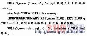

    通过一个应用程序为例说明如何把QT图形系统,嵌入式数据库SQLite,linux下的串口通信程序结合到一起完成应用程序的设计。通过下列语句在C与C++程序中调用SQLite的API完成数据库的创建、插入数据与查询数据。

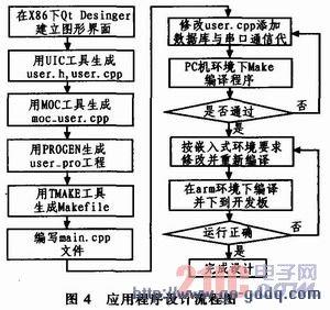

    在系统中还需要在数据库系统中存储很多其他信息,遵循上述步骤分别建立相应的数据表存储报警电话号码tel,工作状态设定set,设备工作信息zt,报警信息bj等。图形界面、SQLite及串口通信程序的开发的基本过程如图4所示。
    首先用Qt Desinger根据系统要求设计图形界面,建立槽函数开槽并且通过语句connect(PushButtonl,SIGNAL(clICked()),this,SLOT(set_userandphone()));建立信号与槽函数的连接。槽函数需要根据设计的功能需要编写。用UIC与MOC工具生成文件user.h、user.cpp及完成信号与插槽功能的moc_user.cpp程序,由PROGEN与TMAKE生成工程文件user.pro与Makefile。user.cpp中有SQLite数据库代码,要把库路径加到Makefile库文件的搜索路径中否则会因为找不到SQLite的库文件而编译失败。

    要实现用户的用户名、密码等信息存到前面创建的user.db数据库中,要把创建表与插入数据的代码放到槽函数下。点击set按钮后就会产生一个信号来触发槽函数,实现数据库的创建与数据的存储。实现串口通信的功能把设置的信息传递给智能家居的各个控制模块,需通过设置struct termios结构体的各成员值实现波特率、校验位、停止位等设置,完成之后对串口的操作就可以像普通文件一样进行读写操作。串口通信程序代码也放到槽函数下边

    完成X86环境下的编译之后需要修改Makefile文件把PC环境编译器gCC和g++修改为嵌入式环境下的arm-linux-gcc和arm-linux-g++,编译完成下载到文件系统的相应目录下并运行测试,系统的其他应用程序如系统工作模式设定、状态查询等也遵循同样的开发流程。

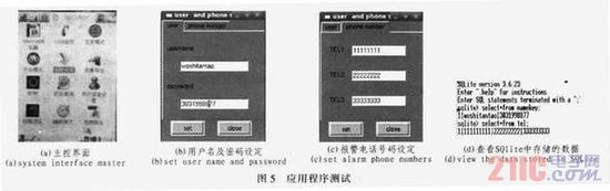

    图5为第一个为系统的总体界面,里面包含12应用程序的图标。第二幅为示例应用程序的界面,在输入相应的信息后点击set按钮,用户名密码以及报警电话分别保存到了namekey与tel表中并发送给电话报警模块。达到了设定用户信息的设计目标。
