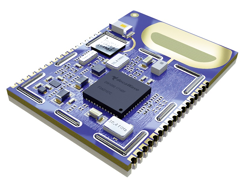

挪威奥斯陆– 2018年2月22日 – Nordic Semiconductor宣布位于爱尔兰都柏林的半导体公司Decawave为其DWM1001模块选择了Nordic屡获殊荣的低功耗蓝牙 (Bluetooth® Low Energy /Bluetooth LE) nRF52832系统级芯片(SoC),这款模块为可包含数千个标签的可扩展双向测距(TWR)实时定位系统(RTLS)奠定了基础。
DWM1001模块集成了Decawave的DW1000超宽带(UWB)收发器、nRF52832 SoC器件、一个三轴加速器、一个UWB通道5印刷式PCB天线(6.5 GHz)和低功耗蓝牙芯片天线。
这款模块配有Decawave的DWM1001-Dev开发板和MDEK1001评测套件,即使是RF设计经验有限的用户,也可以对DWM1001模块进行编程和评估。Nordic独特的软件架构将RF软件协议堆栈与开发人员编写的应用程序代码完全分离,消除了代码开发和编译使得堆栈损坏的可能性,从而进一步简化了开发工作,加快产品上市速度。
DWM1001模块基于Decawave的DW1000单芯片、IEEE802.15.4-2011 UWB兼容收发器。这项技术不受多径衰减的影响,对保证在室内环境中达到2cm精度内的高可靠性至关重要。其6.8Mbps数据传输速率减少了空中传输时间,将实现数千个标签的实时定位,并支持电池供电设备能够以低功耗模式运行。
在模块中,nRF52832 SoC为蓝牙4.0(及以上)的智能手机和平板电脑提供低功耗蓝牙连接,允许终端用户配置、控制和监视RTLS应用程序。nRF52832 SoC拥有强大的64MHz、32位ARM®Cortex®M4F处理器,不仅运行Nordic的S132 协议栈 (通过蓝牙5认证的RF软件协议栈),而且还运行该模块的RTLS固件和监控程序。这款SoC器件的512 kB Flash和强大的微处理器支持客户的位置和传感器融合算法,以及空中升级进行设备固件更新(OTA-DFU)。S132协议栈还提供Mesh功能,实现可扩展的网络。
DWM1001模块是面向中低量级的工业、医疗、零售和消费应用的高性价比开发平台。例如,该技术可用于避免工厂中的人员与机器人之间的碰撞,或用于先进的分析或导航服务,以便在医院中定位医疗设备,在仓库内中定位工具和备件,或在零售中心定位购物车。
Nordic的nRF52832低功耗蓝牙 SoC是Nordic第六代超低功耗(ULP)无线连接解决方案中的一员,集成了ARM微处理器与2.4GHz多协议无线电(支持蓝牙5、ANT™和私有2.4GHz RF软件),具有96dB RX灵敏度、512kB Flash和64kB RAM。这款SoC器件推出时,是世界上性能最高的单芯片低功耗蓝牙解决方案。
这款SoC器件配套的Nordic S132 协议栈支持中央、外设、广播和观察者低功耗蓝牙角色,可实现多达20个连接,以及多角色同时运行。
Decawave营销副总裁Mickael Viot表示:“我们决定选择nRF52832 SoC的关键因素是其具有竞争力的特性/价格比、支持客户低占空比应用的超低功耗、成熟的RF软件栈以及软件协议栈和客户应用代码之间的清晰隔离。”
“此外,对于像我们这样专注于目标产品的中小企业客户来说,Nordic的在线社区和支持也是非常重要的。”
