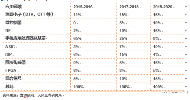

而从应用端市场分析,据赛廸顾问的资料,28nm工艺主要应用领域仍然为手机应用处理器和基带。至2017年之后,28nm工艺虽然在手机领域的应用有所下降,但在其他多个领域的应用迅速增加,目前能看到的应用领域有OTT盒子和智能电视领域。在2019-2020年时,混合信号产品和图像传感器芯片也将规模使用28nm工艺。
