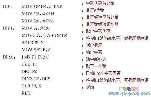

  在51单片机应用系统中,当不用串行口通信时,可用其扩展并行I/O口(设定串行口工作在方式O,移位寄存器状态)。用于显示器接口时,使用串行输入、并行输出移位寄存器74LS164,每扩展一个74LS164,可提供一个LED段选口作静态显示。图1- 95是一个8031单片机串行口扩展的显示接口电路。
  在使用中发现,这种显示电路在不应显示的字段中会有较暗的亮度,影响显示的对比度。这是因为74LS164是8位串入并出移位寄存器,但由于无并行输出控制端,串行输入过程中其输出状态会不断变化,造成不应显示的字段有较暗的亮度,影响了显示效果。
  找出上述原因后,对串行口扩展的显示电路作了改进,以消除不应显示字段的较暗亮度。方法一是在移位寄存器的输出端加锁存器或三态门,使移位寄存器串行输入数据时,其输出端的数据变化不反映到LED上。待串行输入结束后,再打开三态门或锁存器,将稳定的显示数据送给LED。方法二见图1- 95,它是共阳极显示,用三端可调稳压器LM317T提供显示电压约2.1 V。这种显示方式亮度显示均匀、可调,且可省掉大量限流电阻。317T的1脚是电压调整端,在1脚和接地电阻之间并一个NPN三极管9013,其基极受8031口线控制。串行输入时,控制口线为高电平,三极管导通,LM317T的脚1约为0.3 V,输出电压下降到1.6V.不足以使LED发光,故此时串行输入的影响不会反映到LED上。串行输入结束后,控制口线为低电平,三极管截止,显示器正常工作。因为串行数据传送很快,故不会引起显示闪烁。
  图1- 95显示电路的参考子程序如下:
