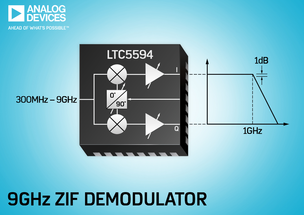

2018年02月28日 | 300MHz 至 9GHz 高线性度 I/Q 解调器支持 1GHz 带宽
2018-02-28
blob.png?imageView2/2/w/550
中国,北京 – 2018 年 2 月 28 日 - Analog Devices, Inc. (ADI) 宣布推出推出宽带、高线性度、真正零 IF (ZIF) 解调器 LTC5594,其具有 1GHz 瞬时 I 和 Q 1dB 带宽。这款解调器能够提供 37dB (典型值) 的镜频抑制性能。LTC5594 采用片内串行端口,可对 I 和 Q 相位及幅度不平衡进行校正,因而可以通过调谐以实现优于 60dB 的镜频抑制指标。该特性极大地简化了校准,同时显著地改善了接收器性能,并减少了清除残留镜像所需的 FPGA 资源。此外,该器件还具有增益可调的集成化基带放大器,可实现 9.2dB 的最大功率转换增益 (在 5.8GHz),同时提供 37dBm 的输出 IP3 性能。RF 输入具有一个集成的宽带平衡-不平衡变压器,提供了单端操作和 500MHz 至 9GHz 的 50Ω 匹配范围。通过改变一个外部匹配组件的数值,可在 300MHz 至 500MHz 的较低频率范围内实现相同输入的匹配。LTC5594 的高集成度使得所需的外部组件极少,并造就了小巧的解决方案尺寸。
通过采用片内串行端口,可以容易地设定所有的校准。除了镜频抑制之外,还可优化线性性能,包括 IP2 (二阶截取点)、HD2 (二次谐波失真)、HD3 (三次谐波失真) 和 IIP3。而且,可通过该串行端口提供输出 DC 偏移电压的置零,以允许至 ADC 的 DC 耦合,从而实现真正的 ZIF 操作。一旦在室温条件下进行了校准,这些性能指标在低温或高温 (一直到 –40°C 至 105°C 额定外壳工作温度范围的极限值) 情况下将非常地稳定。
LTC5594 非常适合 5G 微波无线基础设施平台,此类平台需要 1GHz 或更大的带宽、以及支持高阶调制和所需千兆位数据速率的动态范围性能。此外,该器件还可惠及其他应用,例如:宽带微波点对点回程、高性能 GPS 系统、卫星通信、机载航空电子设备、RF 测试设备和雷达系统。其极佳的线性和镜频抑制性能特别受到 DPD (数字预失真) 接收机应用的青睐。
LTC5594 采用 32 引脚、5mm x 5mm 塑料 QFN 封装。该解调器采用单5V 电源供电,吸收 470mA 的标称电流。可以选择停用基带放大器,这样解调器就能依靠 250mA 电流运行。一个使能引脚允许外部控制器关断器件。当停用时,该器件通常吸收 20μA 电源电流。样品供货和按生产量供货已开始。
