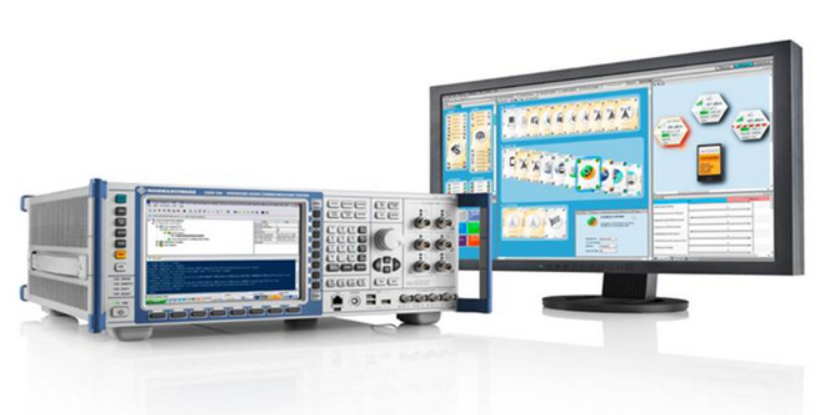

窄带物联网(NB-IoT)3GPP R14定义了新的定位方式LCS,罗德与施瓦茨和CommSolid已经成功完成了针对LCS的认证方案。 该方案使用CommSolid的NB-IoT模组方案和R&S的CMW500无线通信测试仪。R&S的基于位置服务测试方案(LBS系统),使用R&S的CMWcards的图形化界面。基于该方案,终端厂商、芯片厂商、测试实验室和网络运营商可以编写用例来测试芯片和终端设备在特定网络环境下的行为。
2018年2月26日,慕尼黑与德累斯顿(德国)——使用CommSolid NB-IoT模组和R&S的测试方案成功验证NB-IoT基于位置的服务,是物联网定位与导航领域一个重要的里程碑。R&S CMW500无线通信测试仪提供基于CMWcards 的LBS测试方案,与CommSolid 的NB-IoT模组一起,业内首次验证了Cat-NB2 的LBS服务。
R&S的CMWcards支持NB-IoT 3GPP R14 LBS的测试。该软件运行在R&S CMW500上,作为一个基站模拟器,可以模拟多个小区。被测终端(DUT)测量多个小区的抵达时间差(OTDOA)并上报给同样由CMW500模拟的服务小区。R&S CMW500根据DUT上报的OTDOA测量值来计算DUT所在的位置,并将该位置信息回送给DUT。该方案可用于芯片厂商和终端厂商的研发测试,也可用于GCF/PTCRB的预认证测试。
罗德与施瓦茨公司测试与测量部门的系统工程部副总裁Alexander Pabst说道:“很高兴能和CommSolid达成这次合作,为Cat-NB2 LBS业务的发展贡献一份力量。R&S LBS系统已经拥有广泛的客户,用于测试A-GNSS如A-GPS、A-GLONASS、A-BeiDou,OTDOA/eCID以及eMTC和NB-IoT。通过与合作伙伴的紧密合作, R&S致力于提供已有定位技术和新的定位技术的测试测量方案,如提供用于Cat-NB2的测试方案。”
图片.png?imageView2/2/w/550
CommSolid总经理Matthias Weiss博士说道:“挑战NB-IoT的极限有助于向业界推广这项新技术。我们致力于提供NB-IoT领先的方案——提供3GPP R14及更新的扩展。通过与R&S合作,我们可以尽早研发及测试CaT-NB2模组的功能。我们的参考终端是一个可纯软件升级的Cat-NB2模组,提供业界领先的定位精度。通过升级3GPP R14及相关的功能如定位、高速率传输和低发射功率等级,蜂窝物联网将有大量的新应用。”
