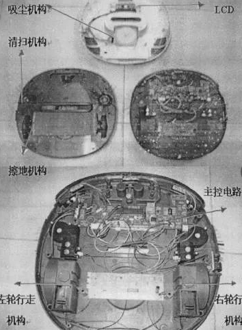

扫地机器人的机械结构
扫地机器人主要包括以下几部分:
1、个行走驱动轮及驱动电机。该部分主要保证机器人能够在平面内移动。壳体前端和侧面装有红外开关,作为碰撞检测传感器。底面的3个红外开关作为台阶检测传感器,防止跌落。驱动轮上装有光电编码盘,可以对轮速进行检测和控制,实现定位和路径规划。同时还扩展了超声波传感器,用于精确定位的需要;
2、清扫机构。用电机带动两个清扫刷,使左面清扫刷顺时针转动,右面逆时针转动,这样就可以在清扫灰尘时将灰尘集中于吸风口处,为扫地机构的工作做准备;
3、扫地机构。制造强大的吸力,将灰尘吸入灰尘存储箱中;
saodi04
4、擦地机构。在清扫、扫地之后,利用安装在壳体下面的清洁布擦除残留在 地面上的细小灰尘,保证清洁工作的质量。

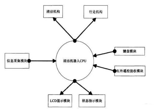

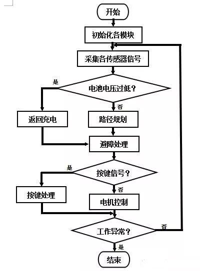

扫地机器人的工作流程
saodi05
1、首先可以通过键盘或者遥控器启动清洁机器人,让它开始清扫工作。
2、机器人一旦开始工作,便控制清扫机构进行清扫、扫地机构开始扫地、擦地机构开始擦地。
3、机器人开始工作,传感探测模块就开始不断地采集外部信息,送到CPU进行分析和决策产生机器人行走的路径。
4、当路径规划需要机器人实现转向的时候。CPU就分别改变左右轮的速度,通过差速来实现转向。
5、工作期间机器人可以通过LCD显示一些相关信息(比如工作模式、工作计时或温度)。
6、遥控器除了可以控制清洁机器人的启停,还可以对机器人进行定时,让机器人在一定时间后开始工作或者工作一定时间后停止工作。
saodi06
机器人利用安装的各类传感器来获取室内环境以及自身的基本信息,如障碍物的位置、自身走过的距离等;然后根据获得的信息,选定相应的控制策略;通过以单片机为核心的控制系统进行障碍物判断、避障策略选择和运动行走实施。机器人面板上有控制其开始/停止工作的按键。同时也可以通过遥控来控制,遥控还可以用来对机器人进行定时,LCD实时的显示定时的倒记时和当前的温度值。

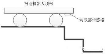

防跌落传感器
为了防止扫地机器人遇到台阶时跌落,在扫地机器人背面安装3个防跌落传感器。防跌落传感器安装位置如图所示。
saodi08
防跌落传感器也是利用超声波进行测距。当扫地机器人行进至台阶边缘时,防跌落传感器利用超声波测得扫地机器人与地面之间的距离,当超过限定值时,向控制器发送信号,控制器控制扫地机器人进行转向,改变扫地机器人前进方向,从而实现防止跌落的目的。扫地机器人防止跌落示意图如图所示。

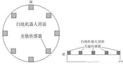

床底深度清扫
床底、沙发底、柜子底等地方相对较脏,因此这些地方需要重点清扫,以保证清洁度。为实现此功能,在扫地机器人正面安装8个光敏传感器。
扫地机器人在床底或柜子底开始工作后,光敏传感器接收的光强较弱。当扫地机器人运行离开床底或柜子底时,光敏传感器接收到的光强发生变化,向控制器发送信号,控制器发出控制信号,使扫地机器人转向,重新回到暗处,继续进行清扫。

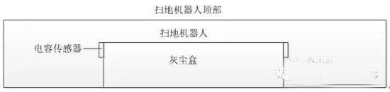

灰尘盒防满传感器
为了检查扫地机器人灰尘盒中的灰尘是否装满,在灰尘盒两侧安装变介质型电容传感器。当灰尘盒中灰尘高度到达电容传感器高度时,电容传感器中的介质发生改变,由于灰尘的介电常数与空气的介电常数不同,从而引起传感器电容变化,传感器将信号传给控制器,控制器控制扫地机器人发出报警信号,提醒主人应该清理灰尘盒了。

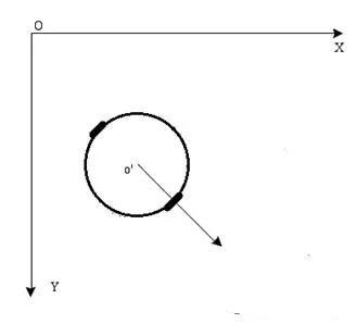

在机器人的整个运动过程中,采用角度测量系统对当前的自身角度进行检测并由光电编码器得到在该方向上运行的位移,通过实时记录,并对运动路线进行积分,得到当前位置。如下图所示:

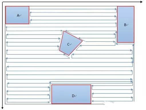

全区域覆盖路径规划方案
为了使清洁机器人能按照我们所要求的工作模式进行清扫,首先要规定其运动规律,如下图所示:
saodi017

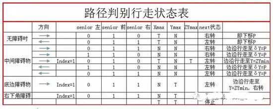

若该区域内无任何障碍物出现,则主要是控制程序驱动扫地机器人在该区域内做直线带状往复运动,当机器人前方的红外传感器检测到其运动到x方向最大位置,则机器人绕右侧轮子转180°,在机器人转角时,只驱动一个驱动轮,以另一个驱动轮为支点向左或向右转,这样做能够使得机器人在转过180°后正好移过一个车位,保证机器人在往返清扫过程中不留下清扫死区。
若在运动过程中遇到障碍物,则机器人能够智能越障。障碍物主要分三种情况,一种是靠最远处墙壁的障碍物,如障碍物D,第二种是不靠墙障碍物,第三种是其他靠墙障碍物。由于在清扫前,机器人进行了边沿学习,获得了空间的边缘信息,因此可自动将第三种障碍物作为墙壁处理。若障碍物不是靠墙障碍物,则机器人能利用红外测距传感器沿障碍物边沿行走,直到其在y轴方向的位置移动一个车位,然后转180°运动。同时系统内的存储单元可以记录该障碍物的y轴最大坐标和最小坐标,即记录障碍物在y轴方向的尺寸,当机器人超高障碍物运动到x轴最大或者最小位置处时,需要沿y轴反方向走一个障碍物尺寸的距离,然后继续清洁障碍物另一侧的区域。若障碍物靠最远处墙壁时,若y轴达到最大值,且x轴方向未达到xmax,且前方传感器检测到障碍物,则机器人绕过障碍物运动y轴方向最远处,清扫剩余区域,当y轴方向和x轴方向同时达到边沿检测时得到的最大位置值时,停止检测。
扫地机器人的运动规律如下表:
saodi018
