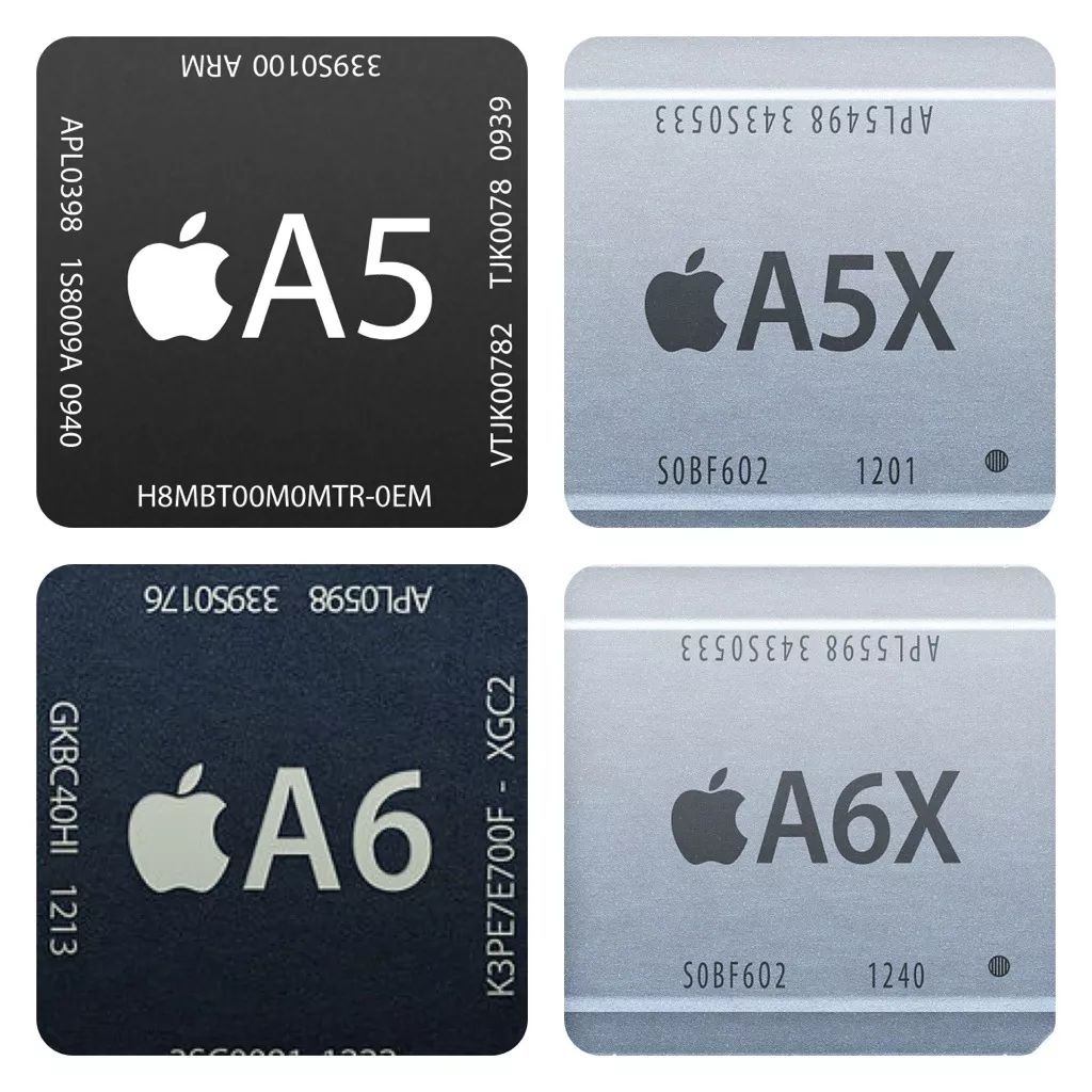

但实际上,苹果在芯片设计方面早有深厚的基础,且在 A5 之后转而自行设计芯片架构,最后一款 32 位芯片 A6 更是自行设计微架构,对相关指令集所需要的配套优化架构了然于心,反观套用 64 位 ARM 公版架构的厂商纷纷在市场上受挫而叫苦连天。

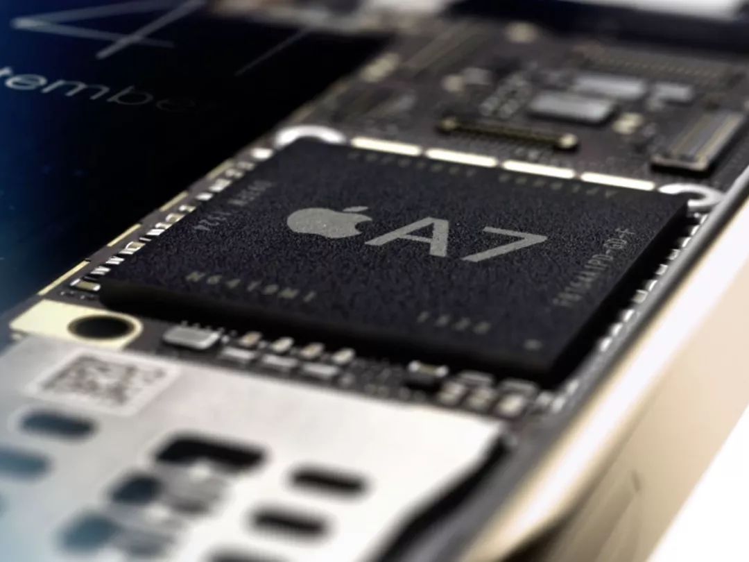

与其他基于标准公版 Cortex-A57 的同时期位 ARM 架构芯片比较起来,Cyclone 架构把指令发射宽度 (issue-width) 从标准的 3 个增加到 6 个,并且大幅增加片上缓存以及存取带宽。而基于 A7 的终端产品从 2013 年底逐渐上市,反观业界首款基于 64 位 ARM 架构 Cortex-A57 迟至 2015 年初才有产品上市,且因为 A57 只是在 32 位架构 A15 的基础上增加 64 位指令,很多东西都是等比例放大,没有经过优化,配置非常不均衡,加上芯片代工工艺跟不上,首波推出的芯片与终端方案表现可说是极为凄惨。
