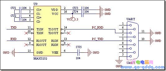

    2、UART硬件设计
    UART是计算机中串行通信端口的关键部分。在计算机中,UART相连于产生兼容RS232规范信号的电路。RS232标准定义逻辑“1”信号相对于地为-3到-15伏,而逻辑“0”相对于地为3到15伏。所以,当一个微控制器中的UART相连于PC时,它需要一个RS232驱动器来转换电平。
    如下图所示,UART硬件电路灰常的简单,只需要一块电平转换芯片即可。电平转换芯片一般用Max3232、Max232,SP3232等,其中Maxim公司的电平转换芯片比较常用。跟PC和处理器相连接的,只要相应的TXD、RXD两根信号线即可。11.gif?imageView2/2/w/550
    3、UART Verilog设计
