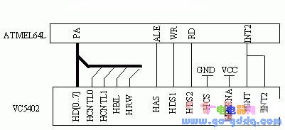

    ATMEL64L和TMS320VC5402的HPI-8接口的硬件设计关键在于实现HPI-8接口的逻辑时序。我们研究ATMEL64L外部数据空间的读写时序[2]和HPI-8接口时序[1]发现:AVR的ALE信号在下降沿锁存低8位地址信号(DA7:0),而HAS信号也是在下降沿锁存HCNTL[0..1]、HBIL和HRW信号。在 AVR的WR信号的上升沿数据总线上的数据DA7:0已处于有效状态,在RD信号的上升沿来临时数据总线的数据DA7:0必须处于有效状态,同时HPI- 8的两个数据存储信号HDS1和HDS2均是在上升沿将相应的寄存器内容设置到HD[7..0]上或是将HD[7..0]的数据锁存到相应的寄存器。由此可见HPI-8的重要控制线均可以和AVR相应的控制线直接相连而不需要其他逻辑电路。设计的电路原理图见图1。
36.gif?imageView2/2/w/550
              图1 电路原理图
    当DSP退出复位状态后,30个有效时钟周期内触发了一个有效的DSP中断2,则DSP将仅进入HPI的 bootloader加载方式。原理图中将HINT引脚和DSP INT2引脚直接相连就是为了DSP复位后实时的触发DSP INT2中断。VC5402通过ATMEL64L的INT2中断申请加载DSP程序
