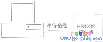

  本文开发板包含MSP430F1232微控制器、32kHz晶振、UART接口芯片和其它外设电路。PC机作为串行通信的主机,通过RS-232接口与开发板上的MSP430F1232进行通信,如下图所示,该通信方法适用含有USART模块的任意MSP430系列微控制器。
MSP430系列微控制器

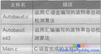

  3.1软件简介
软件设计源程序采用C与汇编语言结合完成
  软件设计源程序采用C与汇编语言结合完成,如上表所示。其中,main.c程序用C语言完成,可以调用C或汇编语言的波特率算法,C和汇编语言的波特率算法具有相同的功能,可随意选择其中一个即可。

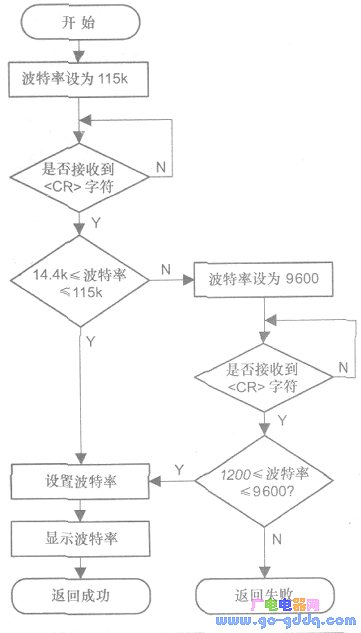

  这部分主要讲述如何通过从主机接收到的一个或两个特定字符判断串行主机的通行波特率并且自动调整波特率。本文采用检测单个回车字符判断主机波特率是否在115200~9600之间,如果终端主机通信波特率低于9600,则接到第二个回车字符以判断通信波特率是否在9600~1200之间,同时,如果需检测的波特率在9600~1200之间,则第二个回车字符需在ABR算法中进行设置。两种情况下,接收的回车字符都有唯一的模式,算法操作如下图所示。
算法操作

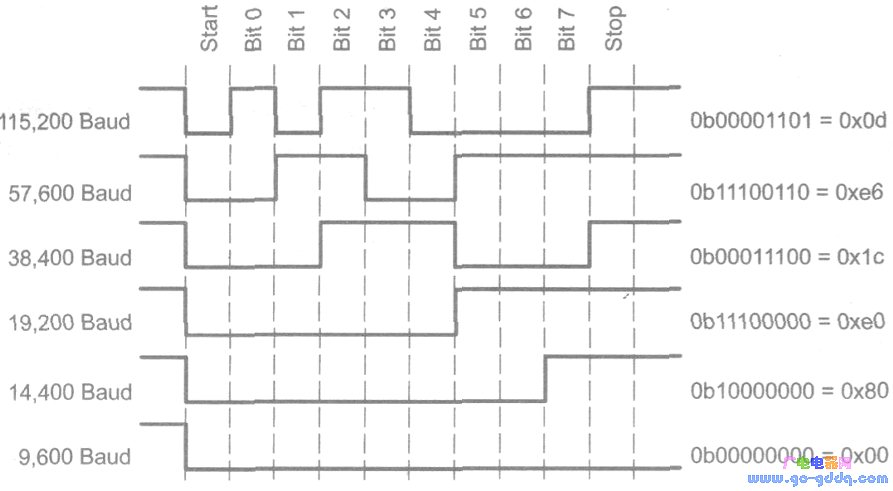

  3.4115200~14400波特率检测原理
  本节主要讲述当主机通信在115200。14400之间时ABR的检测算法。MSP430微控制器初始化UART波特率为一个较高数值,如115200。因为一般串口通讯波特率从高到低存在一种比例关系的,如:115200=2×57600=3×384000当接收到主机波率在115200~14400之间时,发送一个预先确定的回车字符,如果从机波特率不匹配,则从机接收的实际字符会根据从机波特率大小有所不同,如下图所示。当在相位中接收到0字符时,则判断主机波特率低于14400,即可确定主机通信波特率不在5200~14400检测范围之内。

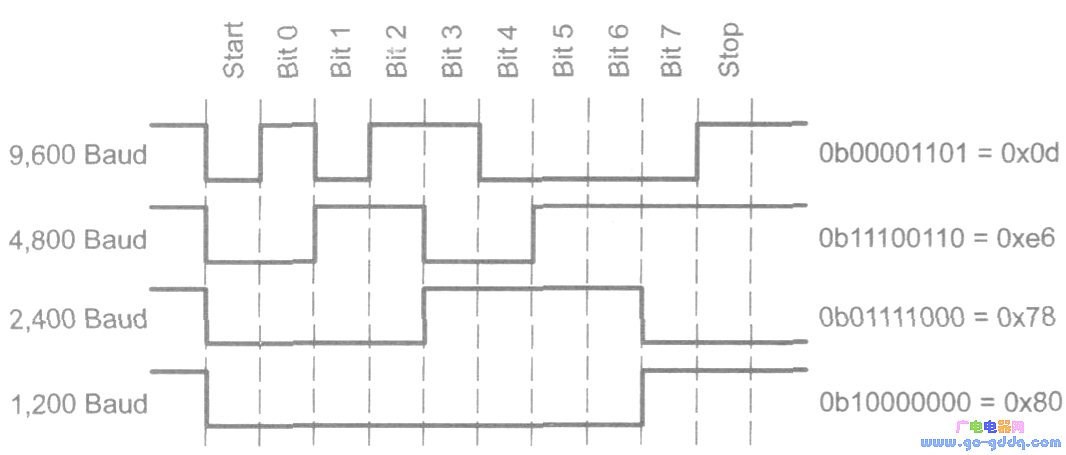

  3.59600~1200波特率检测原理
  当主机通信在9600~1200之间时ABR的检测算法与115200~14400之间原理一样,检测该段范围之内的波特率须先确定主机通信波特率低于14400,主机发送字符后,从机以不同波特率接收到的字符如下图所示,一旦确定了波特率的范围,则可以通过设置MSP430波特率发生器调节自身的通信波特率速度,以确保与主机通信速度相匹配。寄存器的通信速度值如表2所示。不同波特率接收到的字符

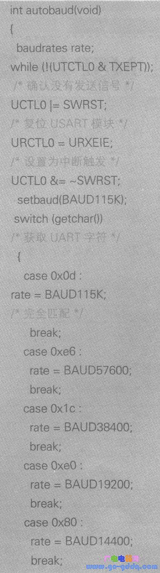

  3.6自动检测源代码
  自动波特率检测源代码如下所示:
自动波特率检测源代码
自动波特率检测源代码
自动波特率检测源代码
