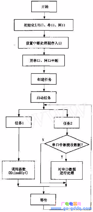

    软件部分的主程序主要有三个任务,任务1是调用时间延时函数,它的优先级设置为最低,其作用是在没有串/网口任务时使LC/OS2进行一次任务调度,从而去执行下一个优先级最高的就绪态任务。任务2是对已在串口中断处理程序中判断了类型的接收数据进行相对应的处理。任务3则是对网口接收数据进行处理。此设计用中断方式来实现多任务通信的思想就是在中断处理程序中将数据接收下来,回到任务中再进行处理,这样可以避免查询方式中占用单个任务太多时间的缺点,从而让多任务通信进行得更迅速,更有效。
    整个程序采用汇编语言和C语言编写,主要由三部分组成:与S3C44BOX硬件有关的初始化程序、应用主程序、修改过的LC/OS2源程序。该软件设计部分用来实现数据交换、远程控制、智能管理等功能。网口部分涉及到另一个重要内容嵌入式TCP/IP协议,因篇幅有限,只具体介绍串口部分,网口的实现方法与之相似。
    应用主程序是用C编写,通过S3C44BOX的初始化程序中Bmain语句跳转进入的,首先对串口的端口、波特率、数据位等进行初始化,然后设定串口中断调用函数的地址,该地址和下面串口中断源的地址一致,然后通过对中断寄存器的设置打开串口中断,这时才开始启动任务,在任务中完成对串口数据的处理。在主程序中程序流程见图2。

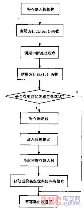

    串口中断处理调用程序位于μC/OS_Ⅱ源程序的OS_CPU_A.S文件中,中断处理程序是用C语言在 44blib.c文件中根据具体项目要求编写的,之所以不直接跳转到中断处理程序中去,是因为在对串口中断处理过程中可能有优先级更高的任务进入就绪态, 如在串口处理过程中若更高优先级的网口任务就绪,则进行任务的切换,任务的切换是在操作系统中进行的,所以该部分程序是必须的。在程序的开头处用 IMPORT指令对中断处理函数进行申明,这样就能在程序中用BL指令直接调用位于44blib.c文件中的处理函数,处理函数主要是对各种串口数据进行识别和分类,然后交给任务去处理。程序流程如图3所示。
