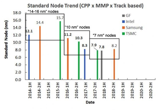

去年3月份的制造大会上,英特尔在科普消费者先进制程定义上,比如14nm,10nm,可以说是极为成功的,把大家弄得云里雾里,根本不清楚现在谁才是真正的领导者。英特尔提议使用晶体管密度来衡量制程的先进性,并且强调其他公司的14-16nm技术并没有提供英特尔14nm技术的晶体管密度。
英特尔开大会的时候也是其对手三星和台积电开始量产10nm的时候,那么这两家公司的10nm技术比英特尔的14nm又如何?就用英特尔自己给的晶体管密度的维度看,他们的10nm都要比英特尔的14nm先进,而且台积电的制程是最先进的。这是现在的情况。
这个结论不是笔者拍脑袋的,而是拥有35年半导体行业经验的专家Scotten Jones说的,Scotten在SemiWiki网站上写一些晶圆代工商制程比较和“标准节点”的文章。
“标准节点”这个词最早是由ASML提出的,是由制造商普遍共识的一些基本参数计算的,可以视为真正的节点定义,而不是各个制造商标榜的。
网站上名为“标准节点趋势(Standard Node Trend)”文章里,Jones描述了标准节点以及他们的大致时间线,见下图。为了方便看,笔者用方框标出了制造商口中的节点名称。

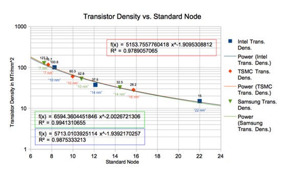

可以看出,英特尔的14nm确实比他们官方认定的要先进(按标准节点的定义,14nm其实是12.1nm),但是比三星和台积电目前的10nm还是要落后。而且,Scotten Jones还根据英特尔的密度定义计算了各制造商的先进制程,计算结果与上图的标准节点的结论一致。
在已经量产的制程里,可以看出是台积电更为先进一些。
