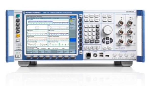

很多蓝牙低功耗产品的生产商发现根据标准来测试模块和传感器具有挑战性。这些产品通常没有控制接口,这对于蓝牙低功耗标准所规定的直接测试模式(DTM)进行测试是必须的。现在R&S CMW270无线连接综测仪已经可以像测试普通蓝牙器件一样,通过无线方式来测试蓝牙低功耗。
 图片.png?imageView2/2/w/550
2018年2月28日,慕尼黑——蓝牙低功耗已经成为物联网传输的主要技术,在车载、运动和医疗、消费类电子和智能家居,等其他领域都得到了广泛的应用。这些非常小的无线传感器都集成在设备里面。2010年起草蓝牙低功耗测试标准的时候,蓝牙技术联盟定义了通过控制线的直接测试模式,但是没有定义无线信令测试模式。很多小的蓝牙低功耗设备没有提供控制线接口。罗德与施瓦茨提供了领先的蓝牙低功耗信令测试方案,为生产厂家简化了低功耗设备和元件测试。
快速蓝牙低功耗无线信令测试
罗德与施瓦茨无线信令测试方案使用R&S CMW270 无线连接综测仪去验证工作状态下蓝牙低功耗射频性能。在这种方式下,可以测试被测件的信号电平、调制和接收灵敏度,还包括其他参数。R&S CMW270 蓝牙低功耗信令功能为快速增长的物联网传感器测试,提供了进行复杂测量和蓝牙应用测试的基础。R&S CMW平台同样适用于以后的蓝牙标准,可以成为客户保险的投资。
综合的蓝牙射频测试仪表
R&S CMW270提供了全部的蓝牙RF测试,包括经典蓝牙、蓝牙低功耗和最新的蓝牙标准,蓝牙5。用户可以进行信令和直接模式的测试,也可以在蓝牙基本速率增强速率链路上进行音频测试。R&S CMW270特别适合研发测试和蓝牙技术联盟认证的预测试。
单一仪表支持复杂的蓝牙,WLAN和ZigBee测试
R&S CMW270无线连接综测仪使用参数化的测试概念,允许用户创建特定应用的测试序列。测试仪表的带宽扩展到了160MHz,可以覆盖WLAN IEEE 802.11a/b/g/n/ac 和 802.11ax标准,也可以进行在智能家居中经常采用的ZigBee标准的 射频测试。
