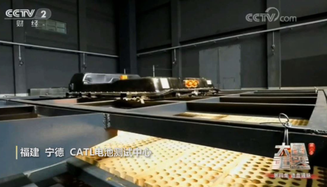

  不久前,在辽宁沈阳的试车场进行了一次汽车动力电池的极限测试——电动汽车以每小时110公里的时速行驶着……在这样的极限挑战下,国际上性能最优质的动力电池可以将温差控制在5度以内。而这一次,宁德时代生产的动力电池,温差最高仅为3.62度。
  另外,此次测试,续航里程达到410公里,这同样是比肩全球最高技术水平。

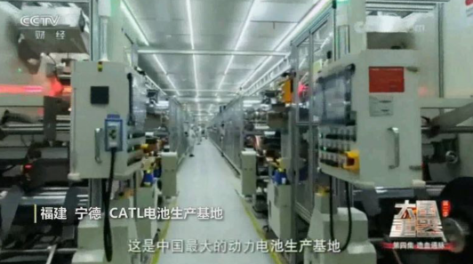

  千里之外的宁德,中国最大的动力电池生产基地内,生产线上工人穿梭、工作、自动机器人取料、穿行。这里是宁德时代的“大本营”,如今每天生产出的动力电池可以满足1500辆高端纯电动汽车的需求,并广泛应用于商用车、乘用车和储能系统。

  从8微米到6微米,拦路虎就是涂布这道工序。记者在生产线上看到,一卷铜箔近4000米,以每分钟80米的速度运行,让活性材料均匀涂抹到铜箔上。
  “6微米的铜箔更薄,高速运行下容易下榻,若平行度、张力控制得不当,极易产生褶皱或翻折,导致整卷铜箔报废。”王维说。
  宁德时代的工程师用了三年时间,联合上游供应商研发出全球第一台6微米涂布生产设备。工程师们为这台机器设计了200根大小不一的辊轴用来控制铜箔的张力和平行度。难度在于,所有的辊轴必须要保持绝对水平,任何一根有偏差,都会造成铜箔断裂。这些辊轴,圆度和圆柱度公差要求3微米,堪比火箭核心部件。
  接下来的难关,是要将涂满活性材料的6微米铜箔与绝缘膜卷绕在一起,组成电池中最核心的部分——电芯。
  基材变薄,对卷绕工艺提出了更高的要求。为确保高速卷绕中,白色的绝缘膜上下两面要与正负极片同时完成贴合。这一过程,靠的是全球动力电池产业第一台能够适应6微米铜箔的高速卷绕机,这一由2500个精密零部件组成的设备,同样完全自主制造。

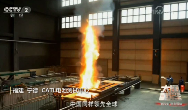

  为确保安全,电池还要历经590度高温火烧,浸水、喷淋、高空冲击的检验,每一项都是国际最高标准。甚至国际上认为太过严苛,不做硬性规定的,8毫米钢针刺穿3个电芯的人为短路模拟测试,在这里也毫不马虎。
  测试,全部通过!
