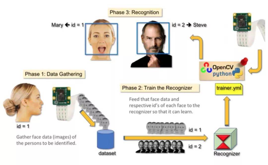

本教程使用 OpenCV 完成,一个神奇的「开源计算机视觉库」,并主要关注树莓派(因此,操作系统是树莓派系统)和 Python,但是我也在 Mac 电脑上测试了代码,同样运行很好。OpenCV 具备很强的计算效率,且专门用于实时应用。因此,它非常适合使用摄像头的实时人脸识别。要创建完整的人脸识别项目,我们必须完成3个阶段:
1)人脸检测和数据收集;
2)训练识别器;
3)人脸识别。
如下图所示:
009ednc20180305

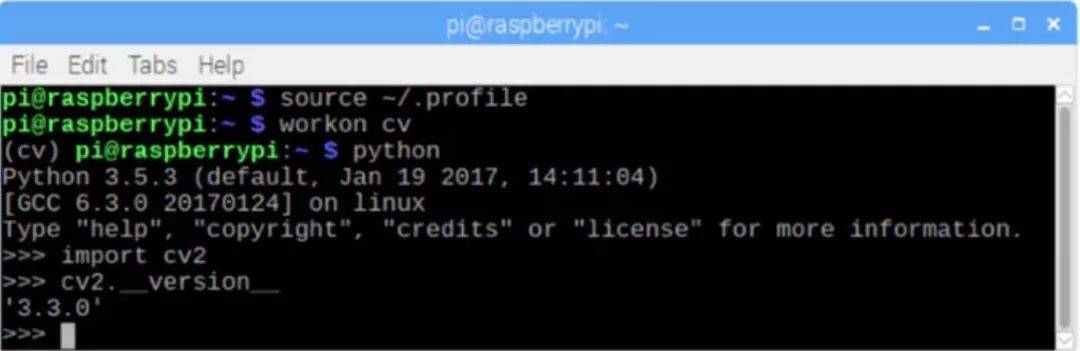

现在,进入 Python 解释器:
python
确认你正在运行3.5(或以上)版本。
在解释器内部(将出现>>>),导入 OpenCV 库:
import cv2
如果没有错误信息,则 OpenCV 已在你的 Python 虚拟环境中正确安装。
你还可以检查已安装的 OpenCV 版本:
cv2.__version__
将会出现3.3.0(或未来有可能发布更高版本)。
010ednc20180305
上面的终端截图显示了以上步骤。

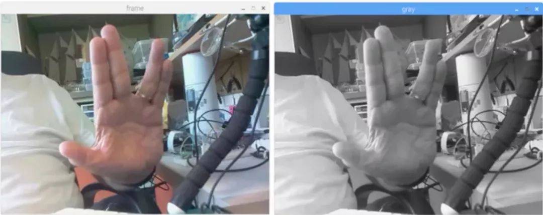

上面的代码可捕捉PiCam生成的视频流,用BGR颜色和灰色模式展示。
注意:我按照组装方式垂直旋转了摄像头。如果你的情况并非如此,那么注释或删除「flip」命令行。
你还可以从我的 GitHub 下载代码:https://github.com/Mjrovai/OpenCV-Object-Face-Tracking/blob/master/simpleCamTest.py
输入下面的命令行,开始执行:
python simpleCamTest.py
要完成该程序,你必须在键盘上按 [ESC] 键。在按 [ESC] 键之前,先鼠标点击视频窗口。
011ednc20180305
上图展示了结果。

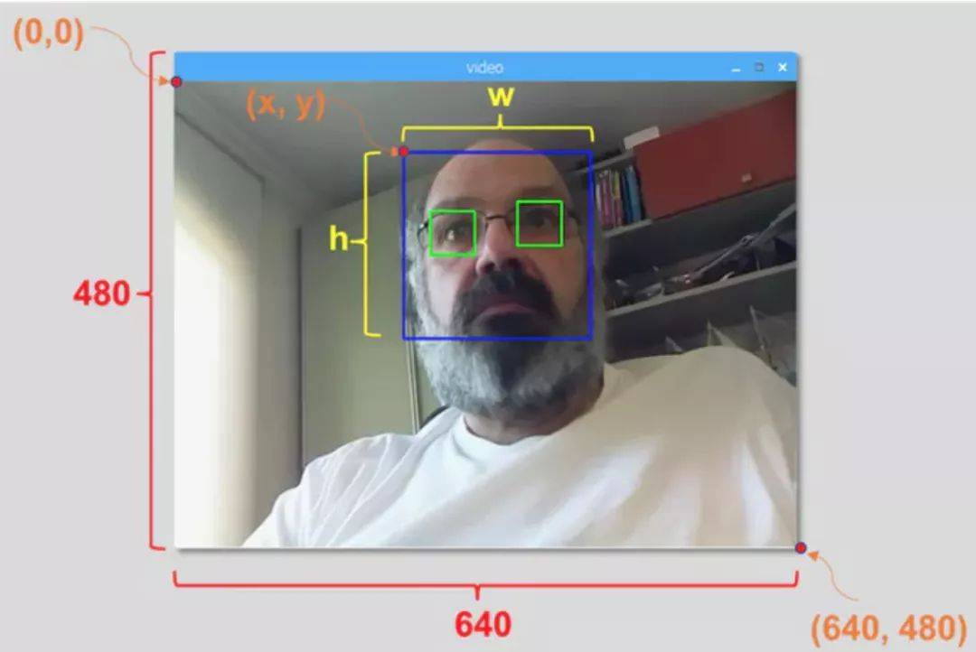

如果已经标记好人脸,则函数将检测到的人脸的位置返回为一个矩形,左上角 (x,y),w 表示宽度,h 表示高度 ==> (x,y,w,h)。详见下图。
012ednc20180305

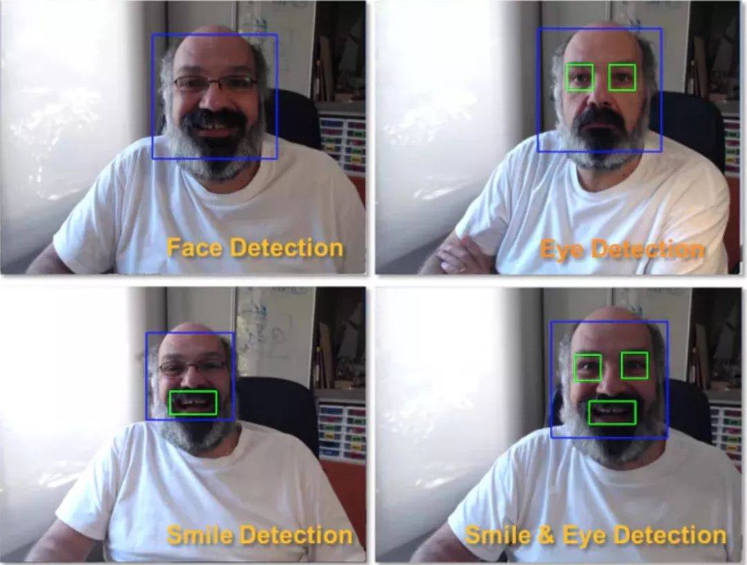

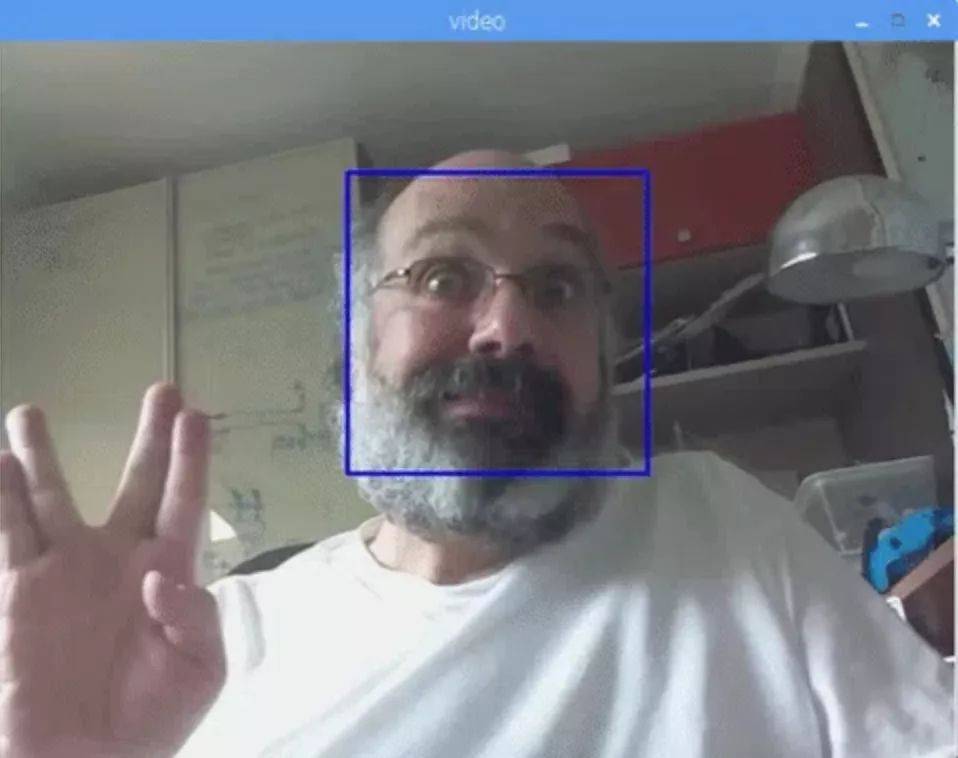

得到这些位置信息后,我们可以为人脸创建一个「感兴趣区域」(绘制矩形),用 imshow() 函数呈现结果。使用树莓派终端,在你的 Python 环境中运行上面的 Python 脚本:
python faceDetection.py
结果如下:
013ednc20180305
你也可以加入诸如「眼睛检测」甚至「微笑检测」这样的检测器。在那些用例中,你需要把分类器函数和矩形框内加入原有的面部识别区域中,因为在区域外进行识别没有意义。
注意,在树莓派上,分类方法(HaarCascades)会消耗大量算力,所以在同一代码中使用多个分类器将会显著减慢处理速度。在台式机上运行这些算法则非常容易。
在我的 GitHub上你可以看到另外的例子:
● faceEyeDetection.py
● faceSmileDetection.py
● faceSmileEyeDetection.py
在下图中,你可以看到我们的结果:
014ednc20180305
要想深入理解面部识别,可以参考这一教程:pythonprogramming

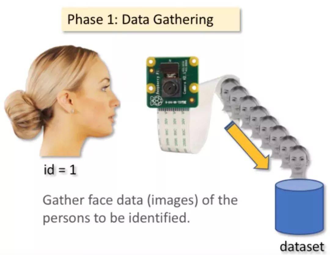

第5步:收集数据
我推荐各位读者可以查看以下两个关于人脸识别的教程:
● 使用 OpenCV 和 Python 从头实现人脸识别:superdatascience.com
● 理解人脸识别:thecodacus.com
现在,我们项目的第一步是创建一个简单的数据集,该数据集将储存每张人脸的 ID 和一组用于人脸检测的灰度图。
015ednc20180305
因此,以下命令行将为我们的项目创建一个目录,目录名可以如以下为 FacialRecognitionProject 或其它:
mkdir FacialRecognitionProject
在该目录中,除了我们为项目创建的 3 个 Python 脚本外,我们还需要储存人脸分类器。我们可以从 GitHub 中下载:haarcascade_frontalface_default.xml。
下一步需要创建一个子目录「dtatset」,并用它来储存人脸样本:
mkdir dataset
然后从我的 GitHub 中下载代码 01_face_dataset.py。
import cv2
import os
cam = cv2.VideoCapture(0)
cam.set(3, 640) # set video width
cam.set(4, 480) # set video height
face_detector = cv2.CascadeClassifier    ('haarcascade_frontalface_default.xml')
# For each person, enter one numeric face id
face_id = input('\n enter user id end press  ==>  ')
print("\n [INFO] Initializing face capture. Look the camera and wait ...")
# Initialize individual sampling face count
count = 0
while(True):
    ret, img = cam.read()
    img = cv2.flip(img, -1) # flip video image vertically
    gray = cv2.cvtColor(img, cv2.COLOR_BGR2GRAY)
    faces = face_detector.detectMultiScale(gray, 1.3, 5)
        for (x,y,w,h) in faces:
        cv2.rectangle(img, (x,y), (x+w,y+h), (255,0,0), 2)
        count += 1
        # Save the captured image into the datasets folder
        cv2.imwrite("dataset/User." + str(face_id) + '.' + str(count) + ".jpg?imageView2/2/w/550", gray[y:y+h,x:x+w])
        cv2.imshow('image', img)
    k = cv2.waitKey(100) & 0xff # Press 'ESC' for exiting video
    if k == 27:
        break
    elif count >= 30: # Take 30 face sample and stop video
         break
# Do a bit of cleanup
print("\n [INFO] Exiting Program and cleanup stuff")
cam.release()
cv2.destroyAllWindows()

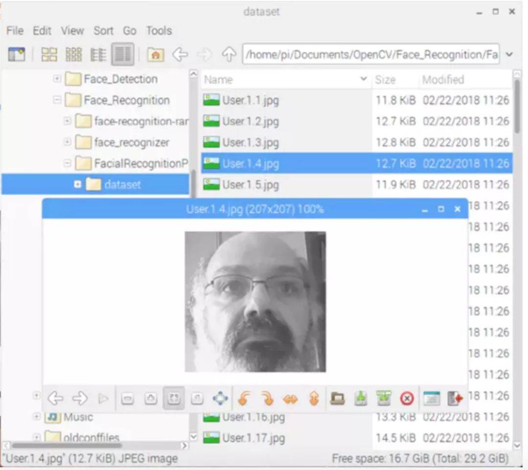

上述的代码和人脸识别的代码非常像,我们只是添加了一个「input command」来捕捉用户 ID(整数)。
对于每一个捕捉的帧,我们应该在「dataset」目录中保存为文档:
对于保存上述文件,我们需要导入「os」库,每一个文件的名字都服从以下结构:
User.face_id.count.jpg?imageView2/2/w/550
例如,对于 face_id = 1 的用户,dataset/ 目录下的第四个样本文件名可能为:
User.1.4.jpg?imageView2/2/w/550
在我的树莓派中,该图像可以打开为:
016ednc20180305
在我的代码中,我从每一个 ID 捕捉 30 个样本,我们能在最后一个条件语句中修改抽取的样本数。如果我们希望识别新的用户或修改已存在用户的相片,我们就必须以上脚本。

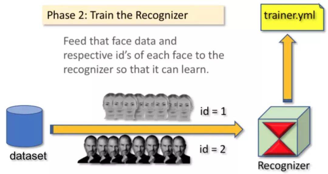

第六步:训练
在第二阶段中,我们需要从数据集中抽取所有的用户数据,并训练 OpenCV 识别器,这一过程可由特定的 OpenCV 函数直接完成。这一步将在「trainer/」目录中保存为.yml 文件。
017ednc20180305
所以,下面开始创建子目录以储存训练数据:
mkdir trainer
从我的 GitHub 中下载第二个 Python 脚本:02_face_training.py。
import cv2
import numpy as np
from PIL import Image
import os
# Path for face image database
path = 'dataset'
recognizer = cv2.face.LBPHFaceRecognizer_create()
detector = cv2.CascadeClassifier("haarcascade_frontalface_default.xml");
# function to get the images and label data
def getImagesAndLabels(path):
    imagePaths = [os.path.join(path,f) for f in os.listdir(path)]
    faceSamples=[]
    ids = []
    for imagePath in imagePaths:
        PIL_img = Image.open(imagePath).convert('L') # convert it to grayscale
        img_numpy = np.array(PIL_img,'uint8')
        id = int(os.path.split(imagePath)[-1].split(".")[1])
        faces = detector.detectMultiScale(img_numpy)
            faceSamples.append(img_numpy[y:y+h,x:x+w])
            ids.append(id)
    return faceSamples,ids
print ("\n [INFO] Training faces. It will take a few seconds. Wait ...")
faces,ids = getImagesAndLabels(path)
recognizer.train(faces, np.array(ids))
# Save the model into trainer/trainer.yml
recognizer.write('trainer/trainer.yml') # recognizer.save() worked on Mac, but not on Pi
# Print the numer of faces trained and end program
print("\n [INFO] {0} faces trained. Exiting Program".format(len(np.unique(ids))))
确定在 Rpi 中已经安装了 PIL 库,如果没有的话,在终端运行以下命令:
pip install pillow
我们将使用 LBPH(LOCAL BINARY PATTERNS HISTOGRAMS)人脸识别器,它由 OpenCV 提供:
函数「getImagesAndLabels (path)」将抽取所有在目录「dataset/」中的照片,并返回 2 个数组:「Ids」和「faces」。通过将这些数组作为输入,我们就可以训练识别器。
recognizer.train(faces, ids)
在训练过后,文件「trainer.yml」将保存在我们前面定义的 trainer 目录下。此外,我们还在最后使用了 print 函数以确认已经训练的用户面部数量。

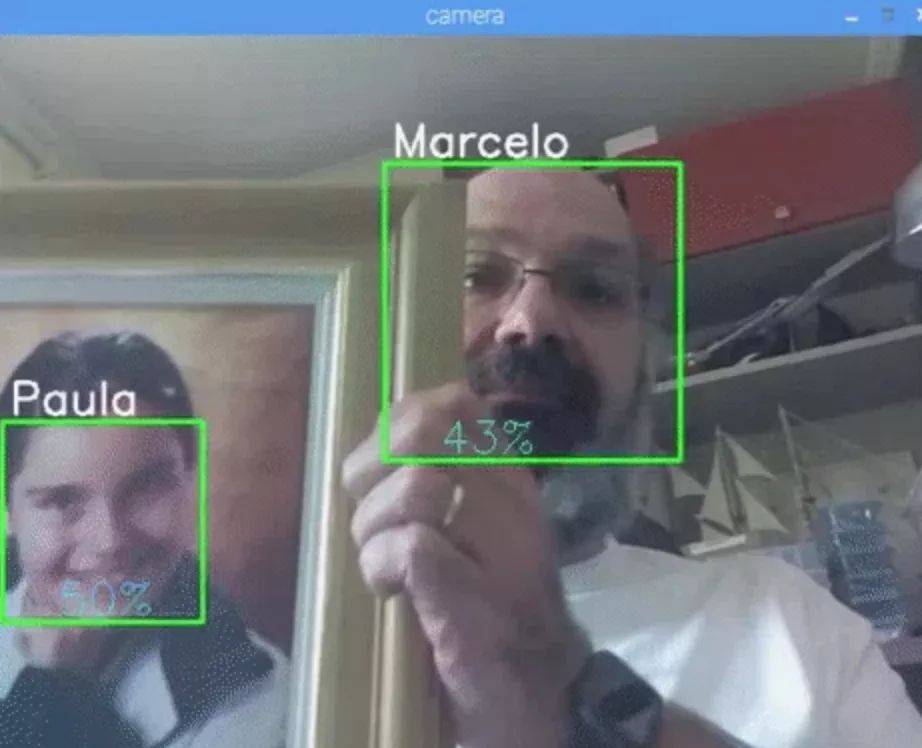

第7步:识别器

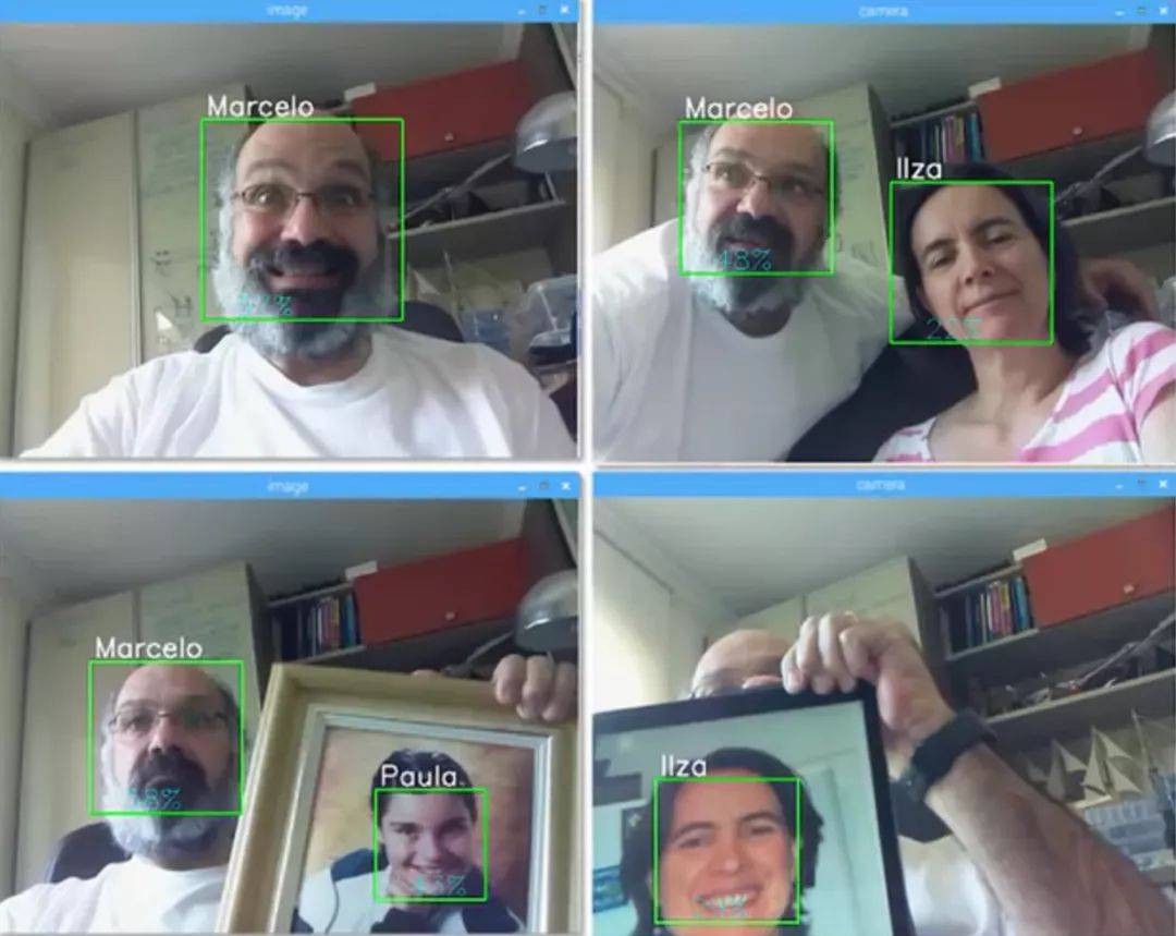

这是该项目的最后阶段。这里,我们将通过摄像头捕捉一个新人脸,如果这个人的面孔之前被捕捉和训练过,我们的识别器将会返回其预测的 id 和索引,并展示识别器对于该判断有多大的信心。
018ednc20180305
让我们从 GitHub 03_face_recognition.py 上下载第三阶段的 python 脚本。
import cv2
import numpy as np
import os
recognizer.read('trainer/trainer.yml')
cascadePath = "haarcascade_frontalface_default.xml"
faceCascade = cv2.CascadeClassifier(cascadePath);
font = cv2.FONT_HERSHEY_SIMPLEX
#iniciate id counter
id = 0
# names related to ids: example ==> Marcelo: id=1,  etc
names = ['None', 'Marcelo', 'Paula', 'Ilza', 'Z', 'W']
# Initialize and start realtime video capture
cam.set(3, 640) # set video widht
# Define min window size to be recognized as a face
minW = 0.1*cam.get(3)
minH = 0.1*cam.get(4)
while True:
    ret, img =cam.read()
    img = cv2.flip(img, -1) # Flip vertically
    gray = cv2.cvtColor(img,cv2.COLOR_BGR2GRAY)
    faces = faceCascade.detectMultiScale(
        gray,
        scaleFactor = 1.2,
        minNeighbors = 5,
        minSize = (int(minW), int(minH)),
    for(x,y,w,h) in faces:
        cv2.rectangle(img, (x,y), (x+w,y+h), (0,255,0), 2)
        id, confidence = recognizer.predict(gray[y:y+h,x:x+w])
        # Check if confidence is less them 100 ==> "0" is perfect match
        if (confidence < 100):
            id = names[id]
            confidence = "  {0}%".format(round(100 - confidence))
        else:
            id = "unknown"
        cv2.putText(img, str(id), (x+5,y-5), font, 1, (255,255,255), 2)
        cv2.putText(img, str(confidence), (x+5,y+h-5), font, 1, (255,255,0), 1)
    cv2.imshow('camera',img)
    k = cv2.waitKey(10) & 0xff # Press 'ESC' for exiting video
    if k == 27:
        break
cam.release()
这里我们包含了一个新数组,因此我们将会展示「名称」,而不是编号的 id:
所以,如上所示的列表,Marcelo 的 ID 或索引为 1,Paula 的 ID 等于 2。
下一步,我们将检测一张人脸,正如我们在之前的 haasCascade 分类器中所做的那样。
id, confidence = recognizer.predict(gray portion of the face)
recognizer.predict () 将把待分析人脸的已捕捉部分作为一个参数,并返回其可能的所有者,指示其 id 以及识别器与这一匹配相关的置信度。
注意,如果匹配是完美的,置信度指数将返回「零」。
最后,如果识别器可以预测人脸,我们将在图像上放置一个文本,带有可能的 id,以及匹配是否正确的概率(概率=100 - 置信度指数)。如果没有,则把「未知」的标签放在人脸上。
下面是这一结果的图片:
019ednc20180305
在这张图像上,我展示了一些由该项目完成的测试,其中我也使用图像验证识别器是否有效。
020ednc20180305
