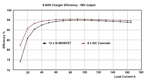

UnitedSiC的SiC共源共栅器件引起了Micropower Group的关注,并被认为是“最后的希望”。 Micropower Group高兴地发现,现有的+/- 13V栅极驱动器可以继续使用,每个器件的RDS(ON)不到原来过时器件的三分之一,额定电压却高出250V,体二极管证明坚固耐用,成本也没有提高。他们用四组双SiC共源共栅器件替换了移相全桥电路中的四组三Si-MOSFET,在工作负载下效率提高了1%(见图3), 在较轻的负载下,可以有近10%的效率改善。表面看起来1%只是一个不起眼的改进,但从系统功率水平看,这意味着5年内可节省令人印象深刻的750kWh电力。
image.png?imageView2/2/w/550
图3:SiC共源共栅器件与Si-MOSFET的效率对比。
采用SiC共源共栅器件所需要的唯一改变是栅极驱动电阻阻值和驱动器死区时间的调整。缓冲器的尺寸可以减小,只需要两个额外的“Y”电容器即可满足EMC标准。
当然,Micropower Group也需要对方案在生产阶段建立信心,并为此进行了详尽的测试,包括详细的开关行为特性,辐射和传导环境下的EMI,以及6个月的热循环。重要的是,对“异常”条件进行了评估,包括电压浪涌,输出短路,输出负载断开和“反弹相位误差”,全部都重复2万次。还测试了对冷却风扇故障造成的热应力的安全响应。
所有结果都取得了巨大成功,没有出现故障,SiC共源共栅器件现在已成为未来产品的首选解决方案。从开始到生产的12个月项目周期内,只进行了最小量的重新设计,这种解决方案在相同成本下具有更好的性能。 Micropower Group和UnitedSiC现在已经签署了一项长期协议[1],为未来的新产品提供SiC共源共栅器件,预计未来系统将实现更高的效率,更高的功率。
