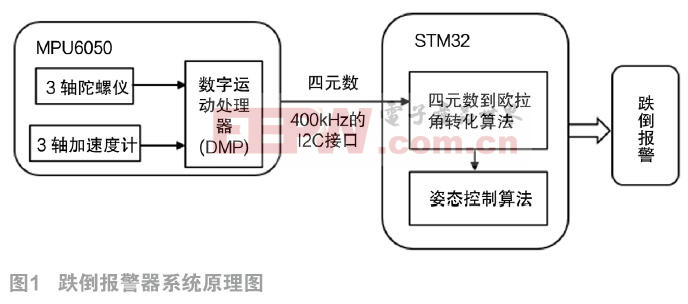

  惯性传感技术主要作用就是通过对老人生活行为进行实时监测,分析判断出跌倒行为的发生。图1是跌倒报警器系统的原理图,MPU6050六轴传感器模块包括三轴陀螺仪和三轴加速度计,通过I2C接口连接STM32,根据传感器不同的地址信息分别读取MPU6050的角速度值和加速度值,然后利用四元数算法和姿态控制算法分析老人身体姿态和运动状态。

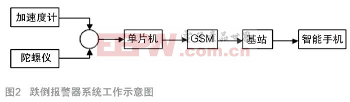

  跌倒报警器由五部分构成:单片机、通信模块、检测单元、发射模块、家庭电话。中心数据处理模块主要由两部分构成,分别为单片机与通信模块。通过完成对传感器信号的整合处理操作,实现跌倒判断。

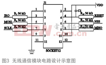

  通信模块电路主要承担数据信息发送与接收任务,同时还可以与读卡器、连接器相连接。通信模块电路所产生的数据在单片机操作指令作用之下,可以实现数据信息双向传输,读取PDU与Text格式信息。本文应用的无线通信模块芯片型号为PSoC27443,进而实现跌倒报警器无线通信功能。无线通信模块电路设计如图3所示。无线通信模块采取编程排列方式,一旦其中一个元器件出现破损情况,可以随时对其进行更替。

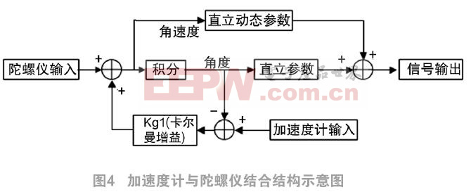

  陀螺仪通常被用来检测物体旋转的角速度值。本文在设计跌倒报警器度过程中一共运用了两个陀螺仪,分别用来检测老人前后站立角度与侧向站立角度。加速度计被用来检测物体由地球引力作用所产生的加速度值。本文选用了飞思卡尔公司所生产的惯性传感器MPU6050,该型号的传感器具有体积相对较小、质量轻等优点。图4为加速度计与陀螺仪两者结构结合示意图,为了能够排除老人假摔,降低了对老人跌倒的误判,传感器内的卡尔曼系数采取可调节形式。

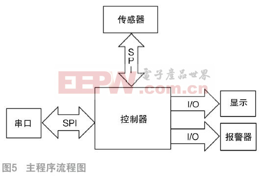

  跌倒报警器系统软件部分一共由三部分构成,分别为传感模块、控制模块与报警模块。首先,跌倒报警器需要初始化设置,初始化设置完毕之后,再检测是否有发送短消息,如果有,则根据跌倒报警器的指示执行相应的操作;如果没有,则检测传感信号,若有传感信号,则根据指示做进一步的处理;如果没有,则检测是否有传感器信号,若有,则根据信号进行相应地操作;如果没有,则返回初始状态,进行下一次检测,如此循环往复。主程序流程如图5所示。

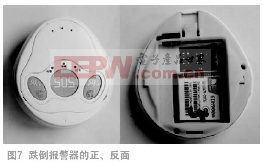

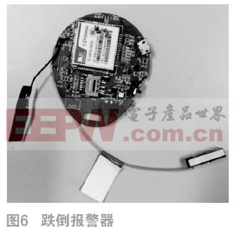

  为了支持中文短信的收发,本系统采用PDU编码模式。最终设计的基于惯性传感技术的跌倒报警器如图6所示。

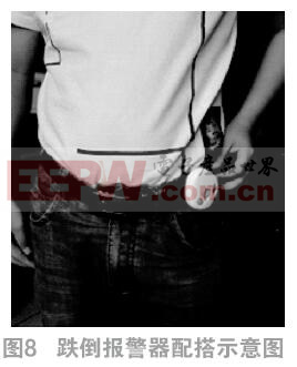

  跌倒报警器采用六轴运动传感器检测人体跌倒,采用GPS和基站定位(LBS)相结合的定位方式实时跟踪老人运行轨迹,实现跌倒报警,轨迹查询等功能,同时还具有一键SOS呼救功能,具有稳定、可靠、方便携带等优点,图7显示的是跌倒报警器的外观图。
  测试者按照图8佩戴好跌倒报警器后,在平稳的道路上正常行走,通过模拟向前跌倒、向左侧跌倒和向右侧跌倒3钟跌倒姿势进行跌倒检测实验。实验结果验证了方案的可行性和准确性,所设计的基于惯性传感技术的跌倒报警器能够准确的检测到跌倒的发生。
