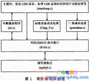

    固件程序采取如图1的积木式结构。
    2.1 硬件提取层
    epphal.c文件是固件中的最底层代码,由于在具体应用时所提供的硬件平台都是不同的,因此该文件必须进行修改以适应当前应用。该文件里主要包含了读写PDIUSBD12寄存器的函数,PDIUSBD12芯片各控制线与单片机I/O口的连接等。
    读写PDIUSBD12主要有2种方式:多路复用地址/数据总线方式和A0地址位方式。不同的方式其电路连接完全不同,因此其读写函数也完全不同。本处采用多路复用地址/数据总线方式,即用地址/数据总线的最低位标识总线上是数据还是命令,1代表命令,0则代表数据。
    2.2 D12命令接口
    d12ci.c文件中定义了一套访问D12功能的命令接口。
    D12的命令包括:4个初始化命令、24个数据流命令和2个普通命令。该文件包含了单片机对上述命令的实现函数,基本无须修改。
    2.3 中断服务程序
    isr.c部分的代码主要处理PDIUSBD12产生的中断请求。
    硬件设计中,将PDIUSBD12中断一般连到单片机的外部中断0或者1中。由于只有一个中断源,如果要知道是什么中断,就需要读取PDIU SBD12中的中断寄存器的值进行判断。该文件包含了需要处理的各个中断的处理函数。其中许多处理函数仅仅是将相应标志位置1,用来在主函数中处理各类事务。在各个输入/输出端点引发的中断处理函数中,分别进行了读取缓冲区数据和发送数据到缓冲区等动作。其中,控制输入端点的中断处理函数还将相应控制位置1,以用来在主函数中触发标准设备请求和厂商请求。
    2.4 主循环
    主函数文件mainloop.c是一个大循环。在该文件中要执行各个初始化函数,发送USB请求和处理USB总线事件等。设备的各项功能需要在该文件中添加。
    首先,初始化I/O口;然后初始化定时器2,设置中断,设置DMA(设备未用到DMA方式,置为00)等,通过连接指令指示D12完成软连接(SOFtConnect)后,电脑就会检测到新设备。
    在进入主循环后,需要用51的定时器2每隔1 ms检测一次电键的电平高低,并且将此信号通过USB接口发送出去,同时将P1.2口取反,以产生500 Hz的方波信号作为电键音。
    2.5 协议层
    chap_9.c:标准设备请求文件。该文件包含了所有设备相关的描述符,以及各个USB设备标准请求的实现函数。一个USB设备的各个特性都包含在了其所有的描述符内,而各个设备都有各自的特点,因此每个设备的描述符都要进行相应修改。其中,设备描述符里的idVendor与idProduct是联系PC端驱动的标志,必须与驱动一致。而各类标准设备请求是每个标准USB设备都要能够响应的,因此也就无须修改了。
    protodma.c:该文件用来描述厂商请求。如果USB设备需要响应厂商请求,那么就要编写该厂商请求的实现函数。由于终端操作平台无须定义特殊的厂商请求,因此该文件不用修改。

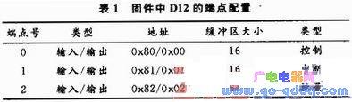

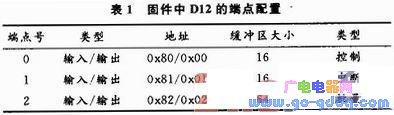

    3 端点配置
    在D12芯片内存在三套输入/输出端点,根据配置不同可完成不同的工作,终端操作平台中的固件中是按照表1配置的。
    根据端点的配置和各端点的特点,设置端点1为控制命令的传输端点,接收来自电脑的状态控制指令,共两个字节,如表2所示。
    设置端点2为电键信号传输端口,手电键的按下或抬起通过00和01来标识,传输间隔为1 ms。

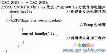

    多路复用地址/数据总线方式的实现,通过地址线的最低位来分辨命令和数据:
    主循环程序首先做初始化I/O口,设置中断等准备工作,然后进入主循环,在主循环内查询事件标志,并做出相应处理。
