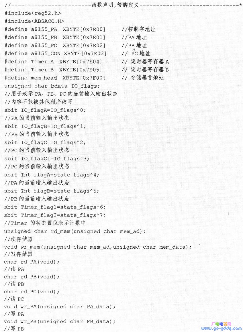

  8155驱动程序主要是涉及对端口PA、PB、PC、控制字以及定时器的设置,主要包括以下代码及函数。
  (1)相关函数声明及管脚定义。
  管脚定义主要是指端口PA、端口PB、端口PC、控制字以及定时器A、B和存储器首地址和相关标志位的定义;函数的声明涉及存储器及端口PA、端口PB、端口PC的读写函数、中断的开关函数和定时器相关函数,具体代码如下:

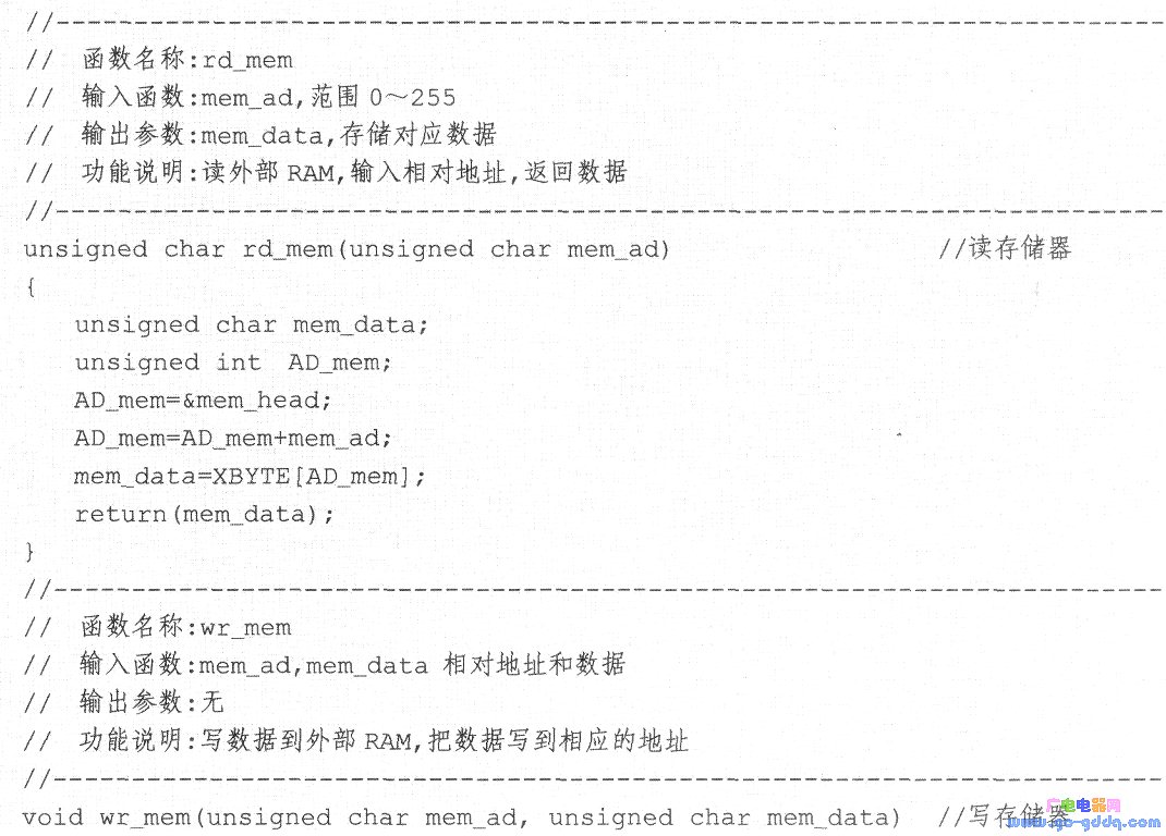

  (2)读写外RAM函数。
  读写外RAM函数对外部存储器指定单元数据进行读写,程序代码如下:

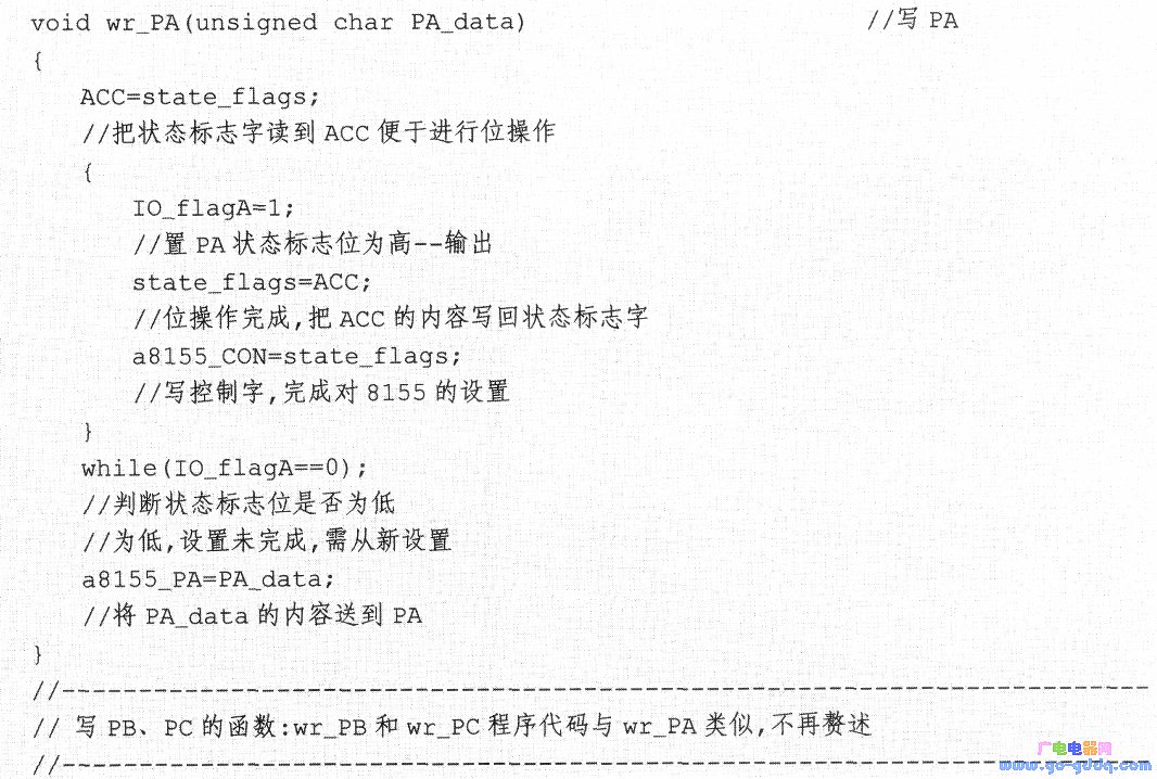

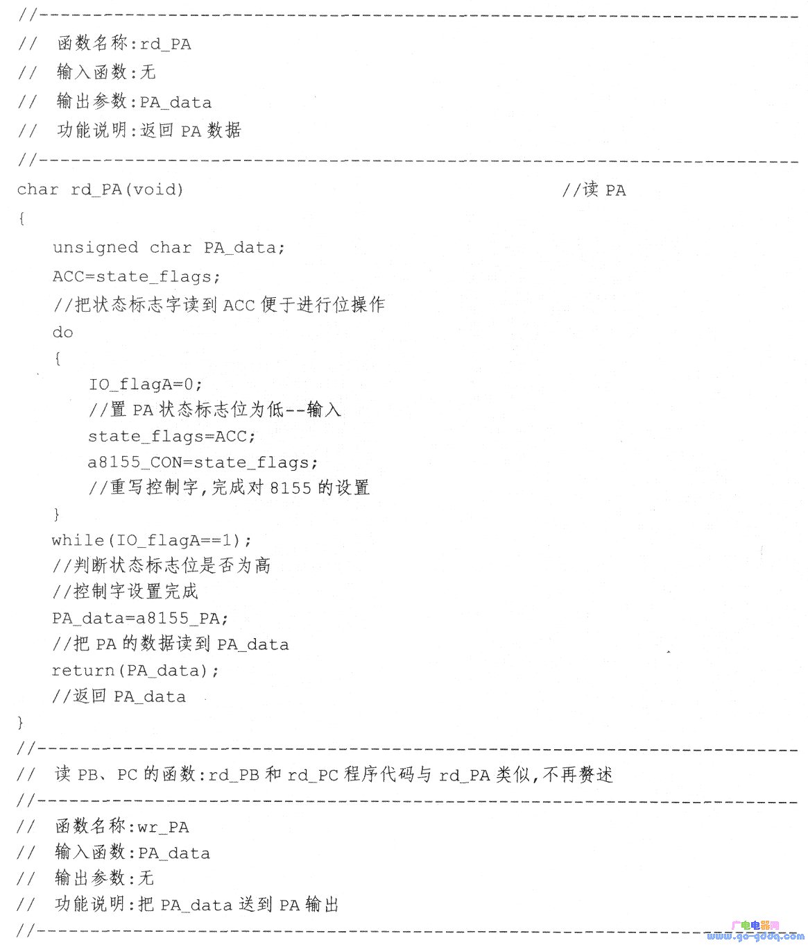

  (3)端口PA、端口PB以及端口PC的读写设置函数。
  端口PA、端口PB以及端口PC的读写设置函数主要完成对8155端口的输入输出设置及数据读写,程序代码如下:
