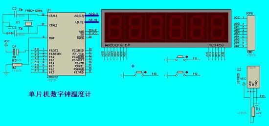

2018年03月06日 | 51单片机数字钟温度计的编程案例
2018-03-06 来源:eefocus
    #include "reg51.h"
    char disp[11]={0x3f,0x06,0x5b,0x4f,0x66,0x6d,0x7d,0x07,0x7f,0x6f,0x40};
char disp_dot[11]={0xbf,0x86,0xdb,0xcf,0xe6,0xed,0xfd,0x87,0xff,0xef,0xc0};
    sbit DQ = P1^3;  //定义通信端口
    //晶振12MHz
void delay_18B20(unsigned int i)
 while(i--);
    //初始化函数
Init_DS18B20(void)
  unsigned char x=0;
  DQ = 1;          //DQ复位
  delay_18B20(8);  //稍做延时
  DQ = 0;          //单片机将DQ拉低
  delay_18B20(80); //精确延时 大于 480us
  DQ = 1;          //拉高总线
  delay_18B20(14);
  x=DQ;            //稍做延时后 如果x=0则初始化成功 x=1则初始化失败
  delay_18B20(20);
//读一个字节
ReadOneChar(void)
 unsigned char i=0;
 unsigned char dat = 0;
 for (i=8;i>0;i--)
    DQ = 0; // 给脉冲信号
    dat>>=1;
    DQ = 1; // 给脉冲信号
    if(DQ)
    dat|=0x80;
    delay_18B20(4);
  return(dat);
    //写一个字节
WriteOneChar(unsigned char dat)
 unsigned char i=0;
 for (i=8; i>0; i--)
  DQ = 0;
  DQ = dat&0x01;
  delay_18B20(5);
  DQ = 1;
  dat>>=1;
    //读取温度
ReadTemperature(void)
 unsigned char a=0;
 unsigned char b=0;
 unsigned int  t=0;
 Init_DS18B20();
 WriteOneChar(0xCC); // 跳过读序号列号的操作
 WriteOneChar(0x44); // 启动温度转换
 delay_18B20(100);
 Init_DS18B20();
 WriteOneChar(0xCC); //跳过读序号列号的操作
 WriteOneChar(0xBE); //读取温度寄存器等(共可读9个寄存器) 前两个就是温度
 a=ReadOneChar();
 b=ReadOneChar();
 //传感器返回值除16得实际温度值
 //为了得到2位小数位,先乘100,再除16,考虑整型数据长度,
 //技巧处理后先乘25,再除4,除4用右移实现
     t = (b*256+a)*25;
 return( t >> 2  );
    main()
 unsigned int tmp;
 unsigned char counter;
 while(1)
  //温度测量频率没有必要太高,太高反而影响数码显示
  //所以用计数器加以控制
  if(counter-- == 0)
  tmp = ReadTemperature();
  counter = 20;
      P2 = 0xff;
  P0 = disp[tmp%10];
  P2 = 0xfb;
  delay_18B20(1000);
  P2 = 0xff;
  P0 = disp[tmp/10%10];
  P2 = 0xf7;
  delay_18B20(1000);
  P2 = 0xff;
  P0 = disp_dot[tmp/100%10];
  P2 = 0xef;
  delay_18B20(1000);
  P2 = 0xff;
  P0 = disp[tmp/1000%10];
  P2 = 0xdf;
  delay_18B20(1000);
