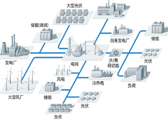

如图1所示,为分散式储能系统布局图。
blob.png?imageView2/2/w/550
1 分散式储能系统布局图

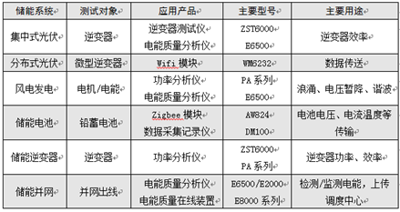

当然,储能过程中除了电能质量问题,还存在其他许多需要测试的对象,具体测试对象及应用产品如所示。
表3 储能电站测试对象及应用产品

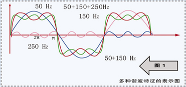

如图3所示,为谐波特征的表示图。
3 谐波特征的表示图

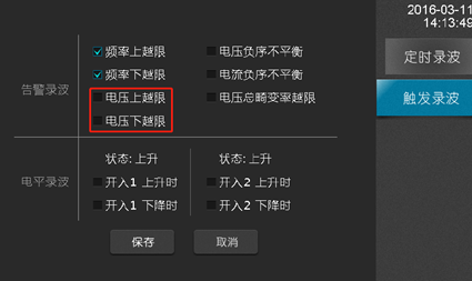

如图4所示,为E2000支持告警录波,告警类型支持电压上/下越限等,如果界面中已经勾选相应时间并保存配置,事件发生即会开始录波。
4 电压上/下越限
