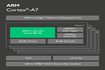

图2  Cortex-A7内核
Cortex-A7 处理器是一种由ARM公司推出的基于ARMv7-A架构的高能效处理器,采用28nm/40nm制造工艺,可实现单核多核MCU。该处理器与其他Cortex-A系列处理器开发的程序完全兼容,并借鉴了Cortex-A15高性能处理器的设计,采用了包括虚拟化、大物理地址扩展 (LPAE) NEON 高级 SIMD 和 AMBA 4 ACE 一致性等全新技术。Cortex-A7 处理器着重考虑了性能与功耗间的平衡。

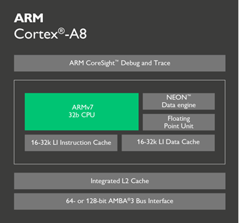

图3  Cortex-A8内核
ARM Cortex-A8处理器在2005年被引入市场,作为ARMv7-A架构的第一个处理器,采用45nm/65nm制造工艺。Cortex-A8可作为高性能单核处理器使用,广泛应用于嵌入式领域,智能手机,上网本,打印机和各种其他消费类设备等移动消费类设备。自推出以来,Cortex-A8处理器已经被Cortex-A15和Cortex-A17处理器所取代,但它在高性能32位计算竞争中代表着转折点,并且仍然广泛部署在 许多嵌入式应用。
从上面的内核构架可以看出,Cortex-A8处理器是第一款ARMv7-A架构的处理器,是高性能的的单核处理器。Cortex-A7作为最新ARMv7-A架构的MCU,并借鉴了Cortex-A15高性能处理器的设计,性能有很大的提升。从制造工艺上,Cortex-A7用28nm/40nm的制造工艺比Cortex-A8的45nm/65nm,在功耗方面Cortex-A7有很大优势。
