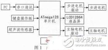

1系统的总体设计
为满足该迷你数控雕刻机系统能够在非黑色金属材料上完成图案、文字的雕刻加工需求。设计了一款以ATmega128单片机为主控芯片的雕刻机系统,该系统包括步进电机驱动器模块、LCD12864液晶显示模块、键盘操作板模块、ATmega128单片机最小系统模块、超声波传感器、电源、串口通讯模块等几部分组成。
系统结构框图如图1所示。
基于ATmega128的迷你数控雕刻机系统设计
在本系统设计中,采用了ATMEL公司生产的ATmega128单片机作为主控芯片。该单片机属于AVR系列单片机中一种,拥有128 kB程序存储器,自带产生PWM波模块,方便对步进电机、主轴电机的控制。其中,PC机用于利用MACH3软件实现待加工物G代码的解释,实现相关数据格式的转换,然后通过串口通讯模块下载到以ATmega128单片机为主控芯片的控制主板里。由于在雕刻机工作之前需要对雕刻头的初步定位,系统中设计了按键操作板,通过对按键操作板上的上下、左右、前后等六个按键的操作即可完成对雕刻头的初步定位,提高了加工效率以及节省材料。系统还设计了LCD12864液晶显示屏,便于对雕刻机在加工时雕刻头位置坐标以及加工用时等参数的观察。对三轴上的步进电机的控制,本系统中利用ATmega128单片机自带PWM模块产生的PWM波对步进电机驱动器的控制,从而实现对三轴的步进电机的精确控制。

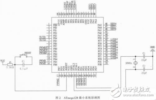

2.1 ATmega128单片机最小系统模块
ATmega128是由ATMEL公司设计的一款8位微处理器,具有128K字节的系统内可编程Flash,53个可编程的I/O口线,满足本设计中众多I/O口的需求,无需再扩展。此外,该单片机还拥有六路分辨率可编程的PWM,便于产生标准的脉冲信号。另外还拥有六个外部中断端口,可用于防碰撞设计。最小系统原理图如图2所示。

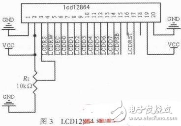

2.2 LCD12864液晶显示模块
为了观察雕刻机在加工时雕刻头位置坐标以及加工用时等参数,本系统设计了LCD12864液晶显示模块。LCD12864液晶显示屏可以显示汉字、大小写字母、其他各种符号等,满足设计要求。本设计中,利用ATmega128单片机来控制LCD12864,其中PC口作为并行数据口使用,向LCD12864并行串口传送数据。PF口作为控制片选、读写、复位、串并数据传送方式选择使用。LCD12864液晶显示模块如图3所示。

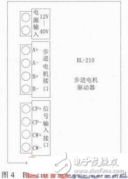

2.3步进电机驱动模块
步进电机是一种将电脉冲信号转化为角位移的电磁机械装置,是数控系统常用的驱动执行组件。步进电机必须有驱动器和控制器才能正常的工作,驱动器的作用是对控制脉冲进行环行分配、功率放大,使步进电机绕组按一定顺序通电,控制电机转动。
本系统设计中,使用BL-210作为步进电机的驱动器,该驱动器实现高频斩波,恒流驱动,具有很强的抗干扰性、高频性能好、起动频率高、控制信号与内部信号实现光电隔离、电流可选、结构简单、运行平稳、可靠性好、噪声小,可带动1.0 A以下所有的步进电机。此外,细分数可选(1/2,1/4,1/8),对应的微步距角分别为(0.9°/STEP、0.45°/STEP、0.225°/STEP)。BL-210步进电机驱动器电路图如图4所示。A+、A-接步进电机A相。B+、B-接步进电机B相。CW-信号传,反之发转。CP-信号控制步进电机的速度,ATmega128单片机产生的PWM波从此端口输入,当PWM波频率高时,步进电机速度较快,反之较慢。CP+、CW+为输入控制信号的公共阳端,都接高电平。

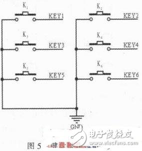

2.4键盘操作板模块
在雕刻加工之前,我们都要对雕刻机的雕刻头进行初步定位,使雕刻头处于一个理想的初始加工位置,这样做的主要的目的是为了节省原材料以及提高加工效率。在本设计系统中,设计了上下、左右、前后等6个按键,这6个按键与单片机的PA口连接。我们通过对这6个按键的操作即可完成对三轴步进电机的正反转,从而完成对雕刻机的雕刻头的初步定位。键盘操作板电路图如图5所示。
