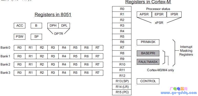

    寄存器
    ARM Cortex-M处理器具有一个32位寄存器库和一个xPSR(组合程序状态寄存器)。而8051具有ACC(累加器)、B、DPTR(数据指针)、P SW(处理器状态字)和四个各含八个寄存器的寄存器库 (R0-R7)。
456
    在8051中,一些指令会频繁使用某些寄存器,如ACC和 DPTR。
    这种相关性会极大降低系统的性能,而在ARM处理器中,指令可使用不同的寄存器来进行数据处理、内存存取和用作内存指针,因此不会有这个问题。
    从根本上说,ARM 架构是一个基于加载(Load)和存储(STore)的RI S C架构,处理器寄存器加载数据,然后将数据传给A LU进行单周期执行。而8051寄存器(ACC、B、PSW、SP和DPTR)可在SFR(特殊功能寄存器)的内存空间中访问。
    为了确保普通的C函数能够用作中断处理程序,在需要处理中断时,C o r t e x- M的寄存器(R 0 - R 3、R12、L R、P C和xPSR)会被自动压入堆栈,而软件仅需在必要时将其他寄存器压入堆栈。虽然8051具有4个寄存器库,但是ACC、B、D P T R和PSW寄存器并不会自动压栈,因此通常需要通过中断处理程序对这些寄存器进行软件压栈。

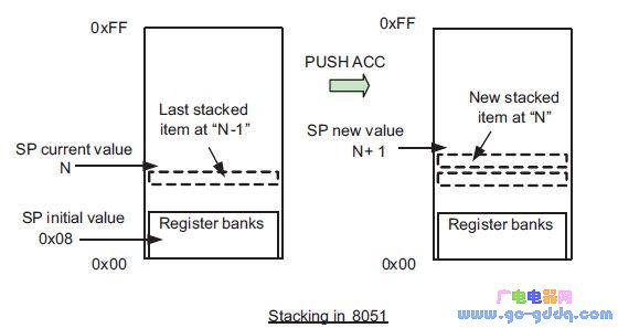

    堆栈内存
    堆栈内存操作是内存架构的重要组成部分。在8051中,堆栈指针只有8位,同时堆栈位于内部的内存空间(上限为256个字节,并由工作寄存器(四个各由R0至R7构成的寄存器库)和内部数据变量共享)。堆栈操作基于空递增模型。

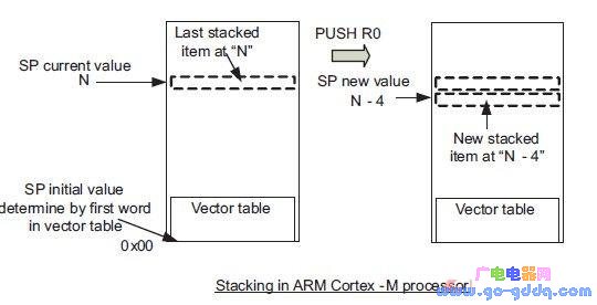

    与8051不同的是,A RM Cor tex-M处理器使用系统内存作为堆栈,采用满递减模型。
45
    满递减堆栈内存模型更受C语言的支持。例如,微控制器中的SRAM的使用可组织为:
