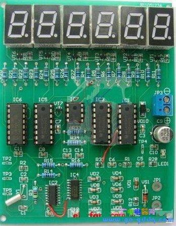

    本文是基于AT89C51单片机的频率计的C源程序。该频率计主要实现的功能有如下几个:
AT89C51单片机的频率计
      1. 测试功能
      它表明数字频率计所具备的全部测试功能,一般包括测频,周期,累计脉冲数,频率比,时间间隔及自较等功能。
      2. 测量范围
      它说明不同功能的有效测量范围。如测频率时,测量范围是数字频率计处于正常工作条件下,被测信号的频率范围,一般用频率的上,下限值表示,低端大部分从10Hz开始;高端因不同的频率计而异。因此高端频率是确定低,中,高速计数器的依据。在测量周期时,测量范围常用周期的最大值,最小值表示。
      3. 输入特性
      数字频率计一般有2~3个输入通道,测试不同项目时,被测信号可经不同的通道输入仪器。输入特性是表明数字式频率计于被测信号源相连的一组特性参数,通常包括以下几个方面。
      (1)输入灵敏度。通常指仪器能正常工作的最小输入电压的有效值。常用的数字频率计的灵敏度在100mV左右。
      (2)最大输入电压。指仪器所能允许的最大输入电压值,被测信号超过该值,则仪器不能保证正常工作,甚至会损坏。
      (3)输入耦合方式。仪器设置AC和DC两种耦合方式。AC耦合时,被测信号经隔直电容输入,DC耦合时,被测信号直接进入输入电路。AC耦合时适用于测量带有直流电平的信号,DC耦合适用于低频脉冲或阶跃方波信号的测量。
      (4)输入阻抗。为了减轻信号源的负载,数字式频率计一般采用高频输入阻抗。输入阻抗由输入电阻和输入电容两部分组成。
      4. 显示及工作方式
      它表明可显示的内容,显示数字的位数,所用的显示器件以及一次测量完毕显示测量结果的持续时间。有的还说明电子计数器是“不记忆”显示方式或“记忆”显示方式。
      5. 输出
      仪器可以直接输出的标准频率信号有几种,而且可以表明输出测量数据的编码方式和输出电平等。
     C语言程序
