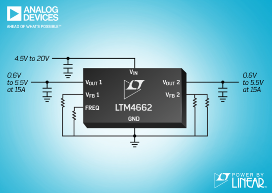

中国北京 – 2018 年 3 月 8 日 – Analog Devices, Inc. (ADI) 宣布推出 Power by Linear™ 的 LTM4662,该器件是一款采用 BGA 封装的双通道 15A 或单通道 30A 降压型 µModule® 稳压器,具有一个裸露堆叠式电感器以改善散热性能。包括其余组件 (MOSFET、DC/DC 控制器和支持组件) 在内的完整器件内置于一个采用模压树脂密封工艺的 11.25mm x 15mm x 5.74mm BGA 封装中。利用有限的气流即可轻易对 LTM4662 实施冷却,这是因为堆叠式电感器将热量从功率级传递至周围的环境空气中。LTM4662 运行时的峰值效率高达 96%,从而使其能够在 12VIN 至 1.0VOUT 转换应用中持续提供 30A 的全电流 (在 70°C 环境温度和 200LFM 气流条件下)。凭借其双通道稳压器设计、小封装尺寸和精准的电压准确度,LTM4662 可满足高密度系统板的 PCB 面积限制条件,能够为 FPGA、ASIC、微处理器和 GPU 等低电压和高电流器件供电。该器件的应用包括 PCIe 板、通信基础设施、基于云计算的系统、以及医疗、工业、和测试与测量设备。
LTM4662 在 4.5V 至 20V 的输入电压范围内工作。当采用 5V 外部偏置时,该器件能够工作在 2.375V。输出电压的可调范围从 0.6V 至 5.5V,因而使得该器件不仅能产生用于数字设备的低电压,还可产生系统总线电压中通常需要的 2.5V、3.3V 和 5V。确保整个电压、负载和温度范围内 (–40°C 至 125°C) 的总输出电压 DC 准确度为 ±1.5%。两个 LTM4662 能够均流以向一个负载提供 60A。此外,两个输出端上的内置远端采样放大器还可补偿由 PC 板走线阻抗导致的电压降 (因大负载电流所引起)。LTM4662 具有可选的内部或外部反馈环路补偿,从而使用户能够在尽量减少输出电容器数量的同时优化环路稳定性和瞬态性能。
LTM4662 的开关频率可利用一个电阻设置在 250kHz 至 1MHz,也可同步至一个频率范围为 250kHz 至 1MHz 的外部时钟,以适合那些对噪声敏感的应用。保护功能包括过压和过流保护。
