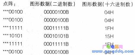

  我们知道字符发生器CGRAM中可存储自行设计的8个5x7点阵图形。以设计一个汉字“中”为例.5×7“中”的点阵组成如下图所示。
  点阵中1代表点亮该点元素,0代表熄灭该点元素。其中*为无效位,可任意取O或1,一般取0。
  使用时,先自行编制出图形数据,然后将图形数据存入CGRAM中,再向DDRAM写入就可在屏幕上显出您设计的图形。如您存入了一个图形造形,则只要向DDRAM写入OOH(表示第O号图形)即可。如您共存入了八个图形造形,则只要依序向DDRAM写入OOH~07H(表示第O号~第7号图形)八个数字即可。
  下面我们将这个“中”字显示于屏幕的第二行第O列。

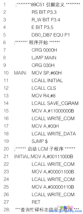

  在我的文档中建立一个文件目录(LCD8),然后建立一个LCD8.uv2的工程项目,最后建立源程序文件(LCD8.asm)。
  输入下面的程序:
  序号:
  编译通过后,将LCD8文件夹中的hex文件通过TOP851编程器烧录到89C51芯片中,将芯片插入到S2型数码管试验板上,试验板上标示LCD1的排针通过14芯排线与液晶显示模组(LCM)正确连接,将TOP851编程器的9V直流电源插到S2型试验板上通电运行。屏幕的第二行第0列显示汉字“中”。
  我们对程序进行解释。
  序号1(程序解释,以下同):程序分隔及说明。
  序号2:定义LCM的RS引脚由89C51的P3.3脚控制。
  序号3:定义LCM的R_W引脚由89C51的P3.4脚控制。
  序号4:定义LCM的E引脚由89C51的P3.5脚控制。
  序号5:定义LCM的数据口DBO_DB7由89C51的P1口控制。
  序号6:程序分隔及说明。
  序号7:程序从地址OOOOH开始。
  序号8:跳转到MAIN主程序处。
  序号9:主程序MAIN从地址0030H开始。
  序号10:堆栈指针指向60H。
  序号11:调用启动LCM子程序进行初始化。
  序号12:调用清除LCM子程序。
  序号13:寄存器R4置立即数8(此为图形数据的长度,一个5*7点阵图形需8个字节)。
  序号14:调用写入CGRAM子程序。
  序号15:指向显示屏第二行第O列。
  序号16:调用写指令到LCM子程序。
  序号17:累加器置立即数O(CGRAM内的第0号图形)。
  序号18:调用写数据到LCM子程序(将CGRAM内的第0号图形显示于屏幕上)。
  序号19:动态停机。

  序号21—27:启动LCM子程序。

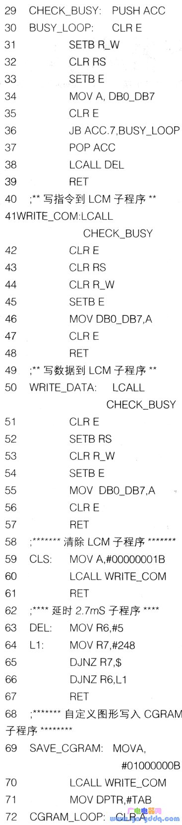

  序号29~39:查询忙碌标志信号子程序。
  序号40:程序分隔及说明。
  序号41~48:写指令到LCM子程序。
  序号49:程序分隔及说明。
  序号50~57:写数据到LCM子程序。
  序号58:程序分隔及说明。
  序号59~61:清除LCM子程序。
  序号62:程序分隔及说明。
  序号67~67:延时2.7mS子程序。
  序号68:程序分隔及说明。
  序号69~77:自定义图形写入CGRAM子程序。
  序号69:指向CGRAM首地址。
  序号70:调用写指令到LCM子程序。
  序号71:将图形数据表格首地址送DPTR。
  序号72:清除累加器。
  序号73:查表。
  序号74:调用写数据到LCM子程序。
  序号75:DPTR加1。
  序号76:图形数据的长度减1后若不为0转标号CGRAM_LOOP继续写入。
  序号77:子程序返回。
