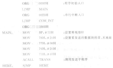

  1.串行口方式1应用编程
  例如:采用方式1进行双机串行通信,收、发双方均采用6 MHz晶振,波特率为2400 bit/s,一帧信息为10位,第0位为起始位,第1~8位为数据位,最后1位为停止位。发送方以78H、77H单元的内容为首地址,以76H、75H单元内容减1为末地址的数据块通过串行口发送给接收方。
  发送方要发送的数据块的地址为2000H~201FH。发送时先发送地址帧,再发送数据帧;接收方在接收时使用一个标志位来区分接收的是地址还是数据,然后将其分别存放到指定的单元中。发送方可采用查询方式或中断方式发送数据,接收方可采用中断或查询方式接收。下面介绍收发双方均采用中断方式的串行发送、接收程序。
  (1)甲机发送程序。
  中断方式的发送程序如下:
  甲1甲2

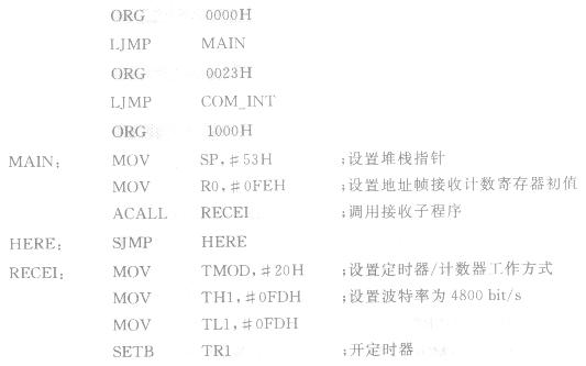

  (2)乙机接收程序。
  中断方式的接收程序如下:
  乙乙2

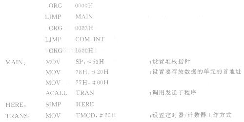

  例如:AT89S51单片机用串行通信方式3进行发送和接收的应用实例。发送方采用查询方式发送地址帧,采用中断或查询方式发送数据,接收方采用中断或查询方式接收数据。发送和接收双方均采用6 MHz的晶振,波特率为4800 bit/s。
  发送方首先将存放在78H和77H单元中的地址发送给接收方,然后发送数据OOH~FFH,共256个数据。
  (1)甲机发送程序。中断方式的发送程序如下:
  21

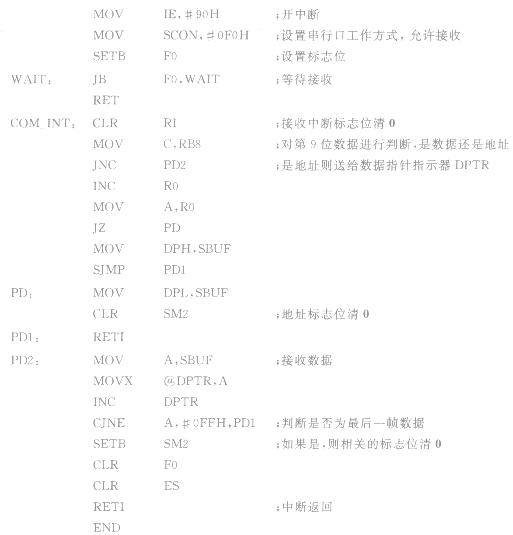

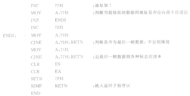

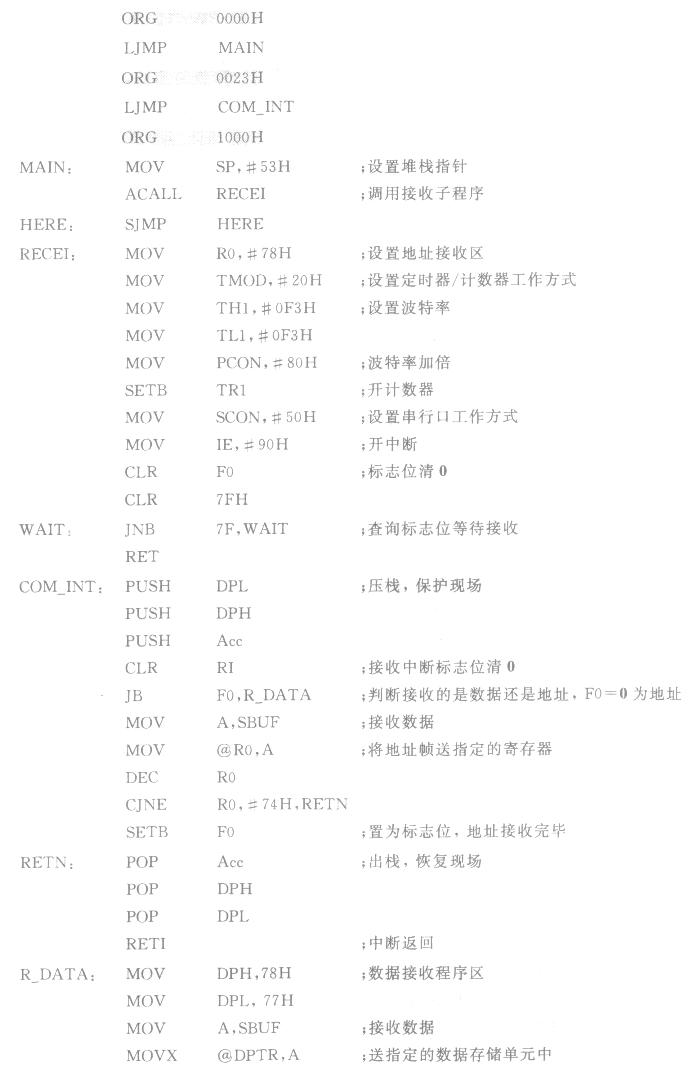

  (2)乙机接收程序。接收方把先接收到的数据送给数据指针,将其作为数据存放的首地址,然后将接下来接收到的数据存放到以先前接收的数据为首地址的单元中去。
  采用中断方式的接收程序如下:
  33
  一般来说,定时器方式2用来确定波特率是比较理想的,它不需要用中断服务程序设置初值,且算出的波特率比较准确。在用户使用的波特率不是很低的情况下,建议使用定时器T1的方式2来确定波特率。
