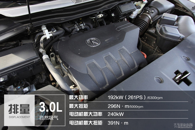

混动版MDX上这台进气歧管喷射的3.0L自吸发动机在数据方面丝毫不弱,最大功率为192kW(261PS),最大扭矩296Nm,搭配三电机后输出综合最大功率239kW(321PS),最大扭矩391Nm。数据上比燃油版MDX 提升了23kW(31PS),燃料经济性提高了45%。

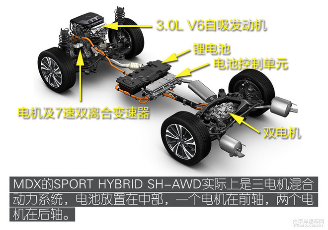

三电机!
三电机看着觉得晕?不怕,我慢慢解释给大家听。这三个电机的布局分别位于前桥(单电机)和后桥(双电机)。

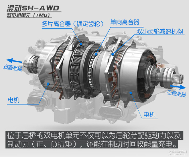

两台峰值马力为36PS的电机单元(TMU)则安装在铸铝外壳的后桥上(即传统AWD车型的后差速器所在位置内部)。TMU通过向左右后轮独立提供扭矩(正扭矩和负扭矩),通过动态扭矩矢量提供先进的全轮驱动能力和增强过弯性能(统称为转向矢量技术),同时还提供再生制动以协助电池再充电。离合器允许每个电机在某些运行情况下与相关车轮分离,以提高效率。

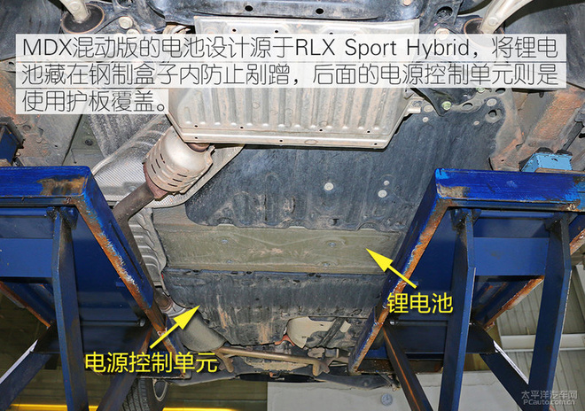

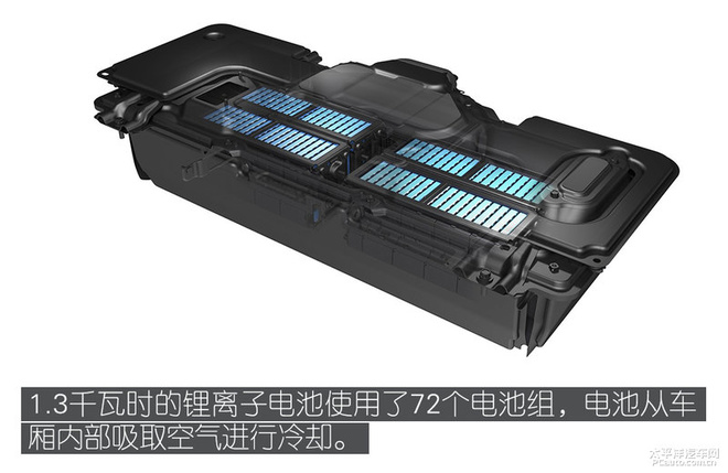

由72颗1.3kWh的锂电池组成的IPU被安置在中控台的下方,并采用风冷的方式进行冷却。
汽车零部件,混动技术,讴歌,讴歌MDX
混动版MDX的电池设计源于RLX Sport Hybrid,并由之演变而来——采用体积更小的电池和优化的电极材料,使电池功率密度提高了10%,能量密度提高了20%。

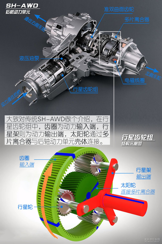

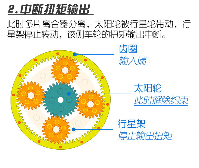

传统的SH-AWD译为超级操控全轮驱动系统(Super Handling-All Wheel Drive),前后轴的动力可以在70:30到30:70之间分配,还可以对后桥两个后轮的输出扭矩进行0到100%的调整,各位理解不了扭矩是如何从0到100%分配的,可以观看下面的动图加以理解。

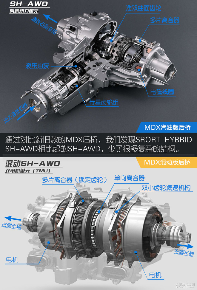

SPORT HYBRID SH-AWD四驱系统的精华在于后桥,混动版MDX的后轴分别由两台电机组成的双电机单元TMU驱动。这两个电机取代了传统SH-AWD扭矩分配单元(两套多片离合器),可以通过两个电机为左右后轮分配驱动力与制动力。

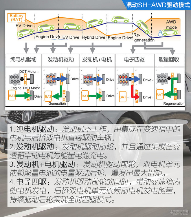

MDX混动版拥有纯电驱动、发动机驱动、发动机+电机驱动以及电子四驱四种行驶模式。
当速度达到90km/h,发动机停止动力输出仅靠后桥电机驱动,但也会出现在65km/h的速度巡航时仅靠发动机驱动的情况,据讴歌工程师解释说,这样的设定逻辑能够最大程度地发挥出这套混动系统的性能。
