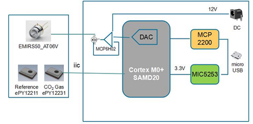

该参考设计方案的原理:红外光源发射出2-14μm的红外光,通过一定长度的气室吸收后,由带4.26μm 波长的窄带滤光片的红外气体传感器进行探测,传感器内置15位ADC,通过IIC进行数据采集,经过Microchip的Cortex® M0+ SAM D20进行数据分析处理,分析出的采样数据通过通讯接口传输到上位机,然后通过配套软件观察不同探测器采集的数据及波形。方案框图如下:
blob.png?imageView2/2/w/550
图1 方案框图
整个方案的硬件连接方式是micro USB转USB线连接评估板和PC,选用12V直流电源适配器。作为一个参考设计,这个方案选用了Microchip公司的系列产品,包括基于Cortex M0+核的ATSAM D20作为的主控芯片,轨到轨的放大器MCP6H02用于驱动A红外光源,和低噪声的电源芯片MIC5253提供系统电源及接口芯片MCP2200。
而使用Pyreos公司的ezPyro是世界上最小的拥有数字接口超低功耗的热释电红外传感器。ezPyro 系列数字接口型传感器内部集成了传感器、模拟前端、15位Δ-Σ模数转换、数字滤波器、FIFO以及中断唤醒控制等部分,同时5.65_mm×3.7_mm×1.55_mm的封装也大幅减小了设计整体体积。ezPyro热释电红外传感器的响应时间在毫秒级,相比竞争对手几秒钟的响应时间,可谓是不可同日而语。
此方案中使用的红外光源EMIRS 50是通过紧凑的TO-46封装,它可以提供带保护帽或者带反射面,这些结构可以配置蓝宝石或氟化钙、氟化钡和锗等材料的滤光片。Axetris红外光源是紧凑型气体检测模块的理想选择。所有Axetris红外光源都是基于微机械加工,电调制技术的热辐射红外光源。这个专利的设计提供了真实黑体的辐射特性从2-14μm,高辐射率和一个很长的使用寿命,它还具备极其快速的调制和低功耗的特性。Axetris红外光源在这些年已经成功地集成在各种医疗、工业和安全应用上。典型的目标气体是CO、CO2、制冷剂、CH4、Nox、呼吸性酒精气体以及其他更多气体。
当然,要确保方案整体的性能、提升系统测量精度,只有传感器是不够的。世健在配套芯片的选择上也下了一番功夫。从方案的BOM清单中我们可以看到,世健的工程师特意选择了Microchip的电源芯片MIC5253以及运算放大器MCP6H02等性能优异的外围电子元器件,使得传感器的特性最大限度地发挥出来。

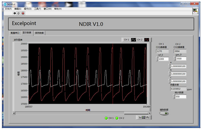

除了硬件方面,世健的设计工程师也开发出了配套的软件,开发者可以观测到方案中不同传感器通道的测试和分析数据。采样数据由串口传输到上位机,通过软件显示测量谱图,软件的左侧可以观察参考通道和CO2通道所测量的数据,其中白色曲线是参考信号,红色曲线是CO2检测信号。经过双通道的校准算法可以测量出气体浓度值等等,软件还可以保存采集数据。
运行NDIR.exe软件时,请确保已经安装NDIR驱动或者安装Labview2014运行引擎和Labview visa 驱动(visa540_full.exe),步骤如下:
1.   配置串口
2.   打开软件,选择对应的串口号,并选择如下设置:
3.   波特率:115200
4.   数据位:8
5.   校验位:None
6.   停止位:1
7.   最后点击“打开串口”按钮,切换到“显示数据”
