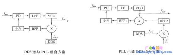

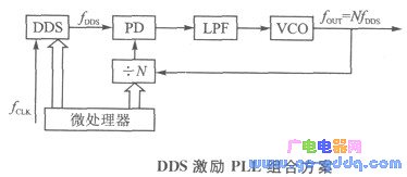

  1.DDS激励PLL的锁相倍频方案
  该方案用DDS输出作为PH倍频的激励信号PLL,设计成N倍频环,如图1所示。通过采用高的鉴相频率来提高PLL的转换速度,并利用DDS的高频率分辨率来保证倍频PLL,以实现较高的频率分辨率(N△φ×js/2m其中M、fs分别为DDS的相位累加器的位数和时钟频率),同时PLL环路的带通滤波性能可以对DDS的带外杂散起抑制作用。该方案的优点是电路结构简单,成本低,易于控制,易于集成。由于PLL用于倍频,因此落在环路噪声带宽内的DDS输出信号中的相位噪声和杂散成分将倍增2010gN dB。所以采用此方案时,如果为了保证频率转换时间,环路带宽取得较大,则N值就不能取太大。一般取N<10,从而保证系统的噪声性能。
 DDS激励PLL的锁相倍频方案
  2.PLL内插DDS的组合方案
  这种组合方案如图2所示,其输出频率
PLL内插DDS的组合方案
      要求fREF≤BWDDS。在这种方案中,由于DDS具有很高的频率分辨率,因而PLL可采用高的鉴相频率REF,从而提高PLL的频率转换时间。由于DDS的输出不经PLL倍频,因而DDS输出的相位噪声和杂散不会在输出端恶化,所以该方案具有低的相位噪声和优良的杂散性能。其缺点在于BPF设计困难.因为OUT值越大,fOUT -fDDS与fOUT+fDDS的距离就越近,这就要求BPF有严格的g滚频特性。为了解决这一问题,可以采用图4所示的改进方案。先用本振fL与DDS相混频,将DDS的输出搬到相对高的频率上,这样就降低了BPF的设计难度。该方案保持了图3方案的优点,但多了一个混频环节,使硬件复杂度提高,调试困难度加大,因为混频在输出中会带来一定的寄生分量。
