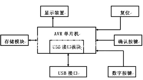

    1 系统功能实现原理
    图1所示为密码输入装置的原理框图。

    图1 密码输入装置原理框图
    单片机通过USB接口与PC机相接,单片机上安装有应用软件,PC机上有密码编辑软件。PC机开机时要求输入开机密码,只有当开机密码输入正确时,才能开启PC机进入系统。当单片机与PC机连接后,PC机显示屏上出现页面:要求在密码输入装置中输入开机密码。若开机密码不正确,程序将提示继续输入开机密码,当开机密码达到限定的输入次数时,程序自锁。
    若开机密码正确,则打开用户工作页面。这时,用户可以通过该密码编辑软件修改密码,自己编辑用数字键代表的字符串来取代固定的数字。该密码输入装置与常规键盘的本质区别在于:常规键盘的按键对应于唯一的固定键码,而该输入装置的按键所对应的是该装置中存储器的一个固定地址。而这一按键的映射地址中存储的数据是该按键所关联的作为密码的字符串。这个字符串由键码组成,因而当一个按键按下等同于连续按下多个按键,因而能用一个按键实现一串密码的输入。该装置按键与密码关联的实质是在存储器中按键对应的地址写入密码数据。该装置输入密码过程的实质是从存储器中按键对应地址读取密码数据,然后通过提供的接口将密码发送至需要密码输入的设备。

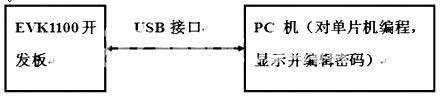

    硬件选用EVK1100,EVK1100是一个基于AVR32 AT32UC3A单片机控制器的评估套件和开发系统。它配备一系列丰富的外设、内存。图2所示为开发板与PC机连接的示意图。
    --支持AT32UC3A
    --JTAG连接器、Nexus、USART、USB2.0接口、TWI接口、SPI
基于单片机设计的便携防盗密码输入器
    图2 应用时连接方式及作用

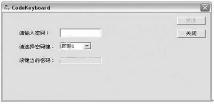

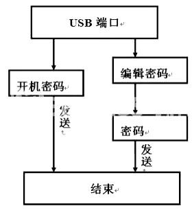

    图3为进行密码编辑的流程框图。图4为进行密码编辑时的用户工作界面的设想图。
基于单片机设计的便携防盗密码输入器
    图3 密码编辑流程框图

    图4 用户工作界面设想图

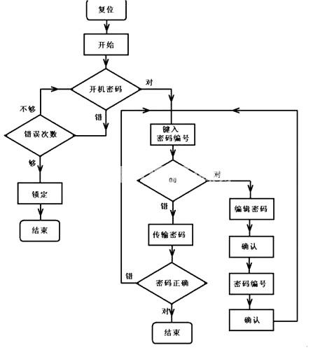

    PC机开机时要求输入开机密码,只有当开机密码正确时,才可以打开PC机。PC机开机后,单片机与PC机相接时也需要输入开机密码才能在PC机上安装设计的应用软件。若开机密码不正确,程序将提示继续输入开机密码,当开机密码达到限定的输入次数时,程序自锁。当开机密码全部输入正确时,PC机上出现使用界面,用户可以通过该应用程序修改密码,自己编辑用数字键代表的字符串来取代固定的数字。密码编辑保存后就可以直接存入系统。系统可以对该密码保留记忆,下次使用该系统时就可以直接按某一个或两个键来输入一串密码。

    4 系统软件流程
基于单片机设计的便携防盗密码输入器
    图5 程序运行流程图
