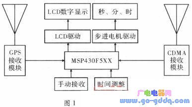

    基于MSP430单片机的GPS和CDMA双接收计时系统,是传统钟表计时技术与现代时频、微电子、通讯、计算机等多项技术的结合,通过接收不同形式的时间码,经内置微处理器解码处理,自动校准计时器走时,使该系统显示时间与标准时间自动保持精确同步。除保留传统机械时钟计时特点外,还增加了LCD数字显示,双显示方式。接收GPS、CDMA信号,实现双系统联合精确定时,在接收到精确的时码后,经数据处理器处理,即可自动校正时钟的走时误差,使每只时钟的走时均受统一精确的时码控制,从而实现了高精度计量时间的一致性,同时也可手动校时、接收时间信号,系统硬件框图如图1所示。

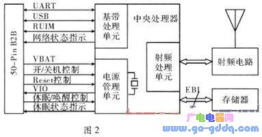

    CDMA接收模块采用华为MC323模块,MC323将基带、RF收发器、电源管理模块单元、功率放大器集成,功能全面、应用广泛。其电路框图如图2所示。

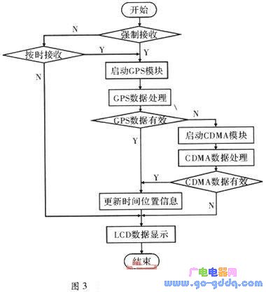

    系统采用GPS和CDMA双模式接收,同时可定时进行自动接收,也可通过外部接收按键进行强制接收。软件优先接收GPS模块的数据信息,当GPS数据无效或无法采集到信号时,再接收CDMA数据。若GPS和CDMA接收的数据有效,则更新数据;若无效,则数据保持。系统双接收处理流程如图3所示。

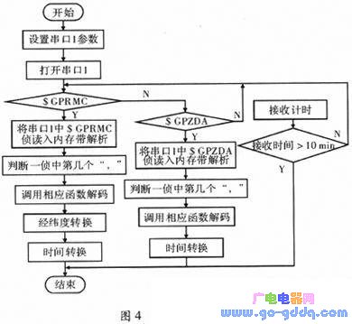

    通过GPS数据处理,误码的判断,刷新数据显示,其GPS处理流程如图4所示。

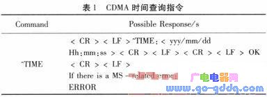

    CDMA模块MC323通信采用串口通信2,数据处理主要是CDMA接收数据的解码、存储和数据刷新等。CDMA时间查询指令如表1所示。
单片机在GPS和CDMA计时系统中的设计

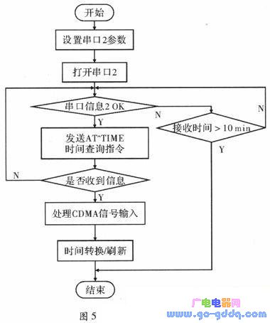

    CDMA接收打开,CDMA模块进行初始化。MSP430F5xx打开串口2向CDMA模块MC323发出查询指令“AT^TIME”,若查询时间超过10 min,则自动退出查询。CDMA模块MC323收到“AT^TIME”查询指令后,向单片机返回时间信息,而单片机将对时间信息进行分析处理并将处理后的时间信息进行存储和更新,CDMA处理流程如图5所示。
