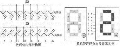

数码管是单片机系统中经常用到的显示器件, 从内部结构上可以分为共阴极和共阳极数码管。对不同的数码管,电路的接法也不一样。图1A为数码管的结构图。以共阳极数码管为例, 要想点亮某段, 只需要在相应的段上给低电平即可。图1B为共阳极数码管段码分布, 以及一个显示的实例。
图1 数码管段码分布及显示示例
图1 数码管段码分布及显示示例

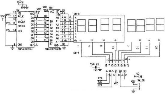

单片机的I/O资源是有限的, 因此如何节省I/O口线而又不影响系统的功能是单片机工程师面临的实际问题。图2采用是串行转并行芯片74HC595和三线一八线译码器实现8位数码管的驱动, 好处是可以节省更多的I/O口线作其他用途。正常驱动8个数码管需要8+8=16根口线, 采用595+138的方式只需要3+3=6根。
图2 数码管显示电路连接图
图2 数码管显示电路连接图
为了更好地理解电路, 这里简单介绍一下74HC595和74LS138两个芯片的作用。74HC595是一款串行移位输入、8位并行输出的芯片, 内带数据移位寄存器和三态输出锁存器;SER为串行数据输入;SRCLK为移位时钟输入;RCLK为锁存控制输入;QA-QH为数据输出, QH’为向下一片(位)的串行数据输出。74LS138是一个3线一8线的译码器, 低电平有效输出, 因此每个时刻输出端口只有一个是低电平, 其余都是高电平输出, 因此可以驱动共阴极数码管。如果驱动共阳极的数码管还需要做一个非门的转换。最后, 为了增加单片机I/O的输出能力, 在74HC595与数码管之间串接了一个74HC245并行驱动芯片。
从电路图中可以看到, 每个芯片的电源和地附近都接了一个104电容, 这个高频滤波电容, 可以减小电源对IC的影响。注意高频电容的布线, 连线应靠近电源端并尽量粗短, 否则, 等于增大了电容的等效串联电阻, 会影响滤波效果。其实, 不加这个电容也可以, 但万一因为干扰出了问题, 就会很难查找根源, 实际调试电路板的时候就会发现电容的作用非常大的, 而这些恰恰是初学者容易忽略的地方。
