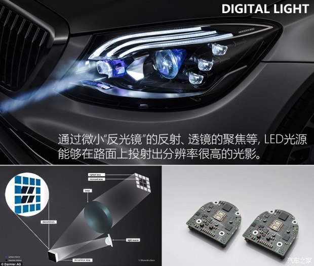

DIGITAL LIGHT直接翻译过来是“数字灯光”的意思,迈巴赫S级的每个大灯组内有4个LED照明单元,通过单个灯组内超过100万个微小的“反光镜”,将光源投射到前方道路。左右两侧的大灯加在一起,相当于迈巴赫S级能够投射超过200万像素的光束。
梅赛德斯-迈巴赫 迈巴赫S级 2019款 S 650
  如此“高清”的像素光束实现局部照明简直是小菜一碟,面对对向驶来的车辆或者行人,它能够智能地遮挡照到对向驾驶员或者行人眼睛处的光线,再也不会因为忘记切换远近光而被骂“远光狗”了,提升了道路安全性。

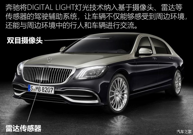

  奔驰的这项技术源自于此前与两家公司合作的μAFS项目,不过未透露合作伙伴都是谁。其实,实现如此高像素的灯光系统并不是最难的课题,而是背后的灯光控制技术。当然,奔驰不是为了单纯地让车灯看起来更炫酷,或者争夺“最佳灯厂”的名号,而是提出了自己的新理论:灯光技术与驾驶辅助系统的结合
  将大灯投影技术与对外界的传感系统结合起来,车辆便获得了与其它交通参与者更多自动交互的能力。例如在保证主动安全性的同时,灯光能够对路上的行人、车辆甚至道路状况自动做出反馈,给予驾驶员和其它交通参与者双向的信息。

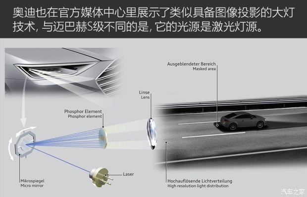

  为大灯赋予投影功能的点子并不是只有戴姆勒想到了,其实奥迪也一直在进行相关方面的研究。只不过被戏称“灯厂”的奥迪还没有拿出量产产品,而是戴姆勒抢先一步将它装载到了实车上,相信它的这组大灯目前造价不菲,以至于现阶段只有迈巴赫S级才能承担这样的成本。未来这两家德国车企谁能够把技术更大范围、更具性价比地推广开来,谁能赢得未来还不一定。
