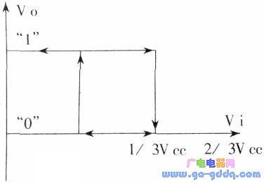

  我们利用NE555定时器来构成施密特电路,输入输出之间的迟滞回线特性关系如上图所示。当电压由低向高变化时:0<Vi<l/3VCC,Vo=“1”:l/3Vcc<Vi<2/3Vcc,Vo保持不变;Vi>2/3Vcc,Vo翻转为“0”。当电压由高向低变化时:2/3Vcc<Vi<Vcc,Vo=“0”;l/3Vcc<Vi<2/3Vcc,Vo保持不变;Vi<1/3Vcc,Vo翻转为“l”。当输入低电平ViL为0.49V,高电平ViH为4.19V,压差为3.70V。若Vcc=5V,有l/3Vcc=1.67V,2/3Vcc=3.33V,能满足要求。但为了适应实际情况,采取可变参考电压,改变NE555第⑤脚电压,可取得不同的回差电压(1/3Vcc),此电压越大,电路抗干扰性越强,但触发灵敏度越低。综合考虑,我们取⑤脚电压为3.60V,则l/3Vcc=1.2V,2/3Vcc=2.4V。参考图2,当光电传感器检测到黑线时,第4端电压为高电平4.19V,NE555的第②脚也为高电平,③脚输出低电平“0”;反之,在白纸上时,NE555的③脚输出高电平“1”。利用下降沿可触发AT89C51的中断“0”。同样,在黑色车轮上贴一白纸,转动时也有高低电平的变化,触发AT89C51的定时器T1进行计数,对轮子转过的圈数计数,从而可得到小车的行驶速度和距离。

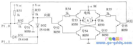

  本系统在小车电机的控制部分利用8050、8550等不同三极管的组合,构造一座“桥”,实现了对驱动电机的轻松控制,电机驱动电路如下图,其控制过程如下:Pl.0为正反转控制端,Pl.1为启停控制端。
76
  (1)Pl.1为高电平时:当Pl.0为低电平时,则“向后”端为低电平,由Q51构成的反相器使向前端为高电平。于是,Q52、Q53、Q54导通,Q55、Q56、Q57截止。其中Q52为激励级,Q53、Q54为功放级。电流从+9V经Q53到电机“+”端再到“-”端最后经Q54人地端,电机正转;当Pl.0为高电平时,则反之,Q55、Q56、Q57导通,Q52、Q53、Q54截止,电机反转。
  (2)Pl.1为低电平时,“向前”和“向后”端均为低电平,电机停转。
  该“桥”的优点是原理简单、易控制、带负载能力强。在单片机的配合下,通过调脉宽的方法,实现了对驱动电机的轻松调速,通过键盘对具体参数的修改,可以使小车适应各种不同的电源。正因为采取了该项技术,使我们完成基本要求的过程变得简单易行。
