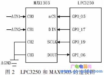

    所以,用GPI/O口模拟SPI总线控制MAX1303非常简单。本系统有两路模拟信号需要采集,使用单端输入,MAX1303的另外两个输入端接地。LPC3250与MAX1303的硬件连接如图2所示。

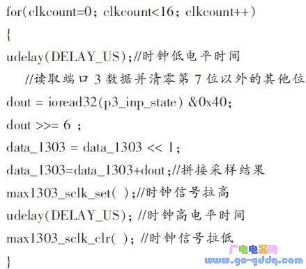

    Read字段是MAX1303驱动的关键点。它负责读取采样结果,并将结果传递给应用程序。在read中,首先是用8个时钟向MAX1303写转换起始字节,然后使用8个是时钟周期等待AD转换完成。最后使用16个时钟周期读取MAX1303输出的转换结果。由于转换结果是以串行方式输出,故需要将读取的数据拼凑起来。又由于ARM使用的是端口3的GPI_06管脚读取MAX1303的输出数据,且对于端口3的操作是以32位进行的,所以还需要考虑拼接端口3的哪个数据位。本文的处理方式是先将端口3读出的数据右移6位。具体的操作代码如下:

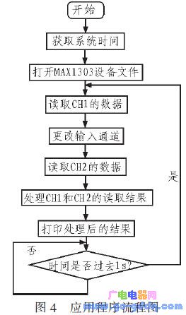

    为了测试,应用程序每秒读取一次两个通道的数据,并打印。应用程序的流程图如图4所示。
    根据应用程序的打印结果和CH1、CH2的实际输入,系统采样结果正确,系统运行稳定。
