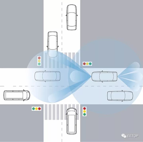

车用雷达正迅速扩展,为辆提供更多驾驶辅助与更高安全性

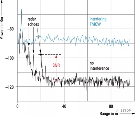

77GHz车用雷达频谱的噪声级

干扰
如同其他射频产品,对于车用雷达也同样存在干扰与抗干扰的问题。从目前的技术来看,单一辆车上的雷达数量有超过十颗的趋势。所幸藉由天线的设计以及在安装时的适当调整,可以减少单一辆车上各个雷达之间的相互干扰。然而,目前还没有与车用雷达相关的设计技术标准,车用雷达所运作的频率范围更是无须申请许可证,因而对于不同车辆,特别是不同制造商的车辆,各车辆上雷达之间的相互干扰会是非常棘手的问题。
鉴于存在过多与干扰源相关的未知因素,在抗干扰能力的设计阶段,从最坏处着眼,兼顾那些最初看起来发生机率不高的场景,以便正确评估雷达系统被干扰后做出难以预期的反应。
如前所述,车用雷达主要用来准确并快速地判断目标物体与雷达之间的相对速度与空间位置。错误的判断可分为两大类:一类是「幻视」,即「无中生有」;另一类是「盲视」,即「视而不见」。无论误判属于哪一类,都与交通安全息息相关,对于未来的自动驾驶控制技术来说,这些都是绝对要避免的。如果相对距离足够远,就会有充份的时间对误判进行修正。
因此,处于相对近距离时的误判将是十分危险的。应该如何评估「相对近距离」?举例来说,在城区内的道路上,通常的时速限制是60km/hr。以这样的速度换算一下,15m至20m就会是「相对近距离」。因为一旦在这个距离内出现交通异常,雷达系统必须迅速并有效地启动煞车系统,以便让行进中的车辆在一秒甚至更短的时间内停下来。但问题是,在这个距离内雷达系统可能发生上述的「幻视」抑或「盲视」吗?
答案是肯定的。也就是说,由于接收系统受到干扰,在特定的条件下(甚至包括天气的影响),车用雷达系统对于目标物体反射回来的信号之敏感度会急遽下降,原本百米以外的目标物体都可以分辨,而此时就连十米左右的目标物体都难以辨识。
为了确保车用雷达的抗干扰能力,标准化的测量方法是必要的。虽然目前尚无测量法规,业界还是可以参考其他类似的标准,先进行前期的可靠性测量,从而赢得时间提前测量,以便在正式的测量方法标准化之后,基于已有的数据,按照法规适当修正抗干扰余量,抑或提升抗干扰能力。
目前的抗干扰能力检测方法主要藉由软体设定场景,在电波暗室里,由信号源产生特定的雷达波形作为干扰源,再由雷达目标模拟器模拟特定的目标物体,以此评估被测雷达在该特定场景中对于目标物体反射信号之敏感度的下降程度,由此推算被测雷达在这一特定场景中对于特定干扰源的抗干扰能力。
不同类型的车用雷达感测器共享有限的免授权频谱,因而可能相互干扰
